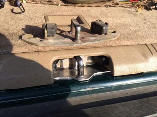

habe folgendes Problem:
Das Schloss der Heckklappe funzt nicht mehr...Klappe zu, Affe tot ?
Um an das Schloss zu kommen müsste die Heckklappe geöffnet werden...nur wie ohne ZV (ich denke der Stellmotor ist kaputt) und ohne die Möglichkeit mit einem Schlüssel zu öffnen.
Die Verkleidung bekomme ich doch auch nur bei geöffneter Klappe abgebaut, oder weiss jemand was ich machen könnte (ohne den Freundlichen) ?
Gruß Peter

Soweit ich weiß, gab es beim V70 die Innenentriegelung nur optional und im Regelfall nur dann, wenn man die 3. Sitzbank hatte. (Beim 850 war sie Standard.)
Wie schon oben beschrieben: Die Innenverkleidung ist oben eingeklipst. Von den Klipsen direkt abziehen geht aber nur unter dem Risiko, daß man die Dinger und (schlimmer) die Aufnahmelöcher beschädigt. Die vier Klipse selber sind allerdings von oben (Scheibenkante) in Führungen eingeschoben, der korrekte Ausbau geschieht daher immer durch Lösen der unteren Klipse und Rausschieben der Innenverkleidung nach oben.
Das korrekte Verfahren wiederum geht hier nicht, ist klar. Die Innenverkleidung ist aber etwas flexibel. Ich würde also versuchen, die Oberkante soweit hochzuziehen, daß die Klipse rausrutschen. Dazu braucht man ein abgewinkeltes Werkzeug, um unter die Oberkante zu greifen, evtl. läßt sich das mit einem Blechwinkel (Baumarkt) realisieren.
Achtung: Was die Befestigung der Innenverkleidung betrifft, gehe ich hier vom 850 aus, aber da eigen2 das so ähnlich beschrieben hat, wird es wohl auch beim V70 stimmen.
Der Vollständigkeit halber: Bei Vorhandensein der Innenentriegelung, also beim 850 immer, darf man diese nicht vergessen. Beim 850 muß dazu die Blende entfernt werden, diese ist ziemlich gemein geklipst und ohne Erfahrung kaum beschädigungsfrei runterzukriegen. Wie das beim V70 aussieht, weiß ich nicht.
Themenstarteram 17. Mai 2011 um 18:44
Vielen Dank für eure hilfreichen Tips....aus jedem konnte ich ein wenig gebrauchen u habe es tatsächlich geschafft die Innenverkleidung bei geschlossener Klappe am oberen Rand soweit ins Wageninnere von der Scheibe weg zu ziehen und mit einem Schraubenzieher abzustützen, dass ich mit der Hand nach unten eingreifen konnte um den Schließer zu verschieben...nur noch aussteigen und siehe da, die Klappe war entriegelt und konnte geöffnet werden.
