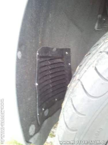

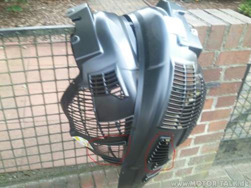

Hallo Zusammen,
bei meinem A6 haben sich die untersten Befestigungsschrauben an der Innenverkleidung der Kotflügel vorne gelöst. Ich habe das recht spät gemerkt und dann sin re. und li. die unteren Teile der Verkleidungen abgebrochen.
Ich habe das gleiche Schadensbild schon bei einigen anderen A6 gesehen.
Habt ihr ähnliche Erfahrungen??
Felix3194
20 Antworten
Spoiler (12)
4F0 053 887 A (links-Fahrerseite) 4,64 Euro
4F0 053 888 A (rechts- Fahrerseite) 4,64 Euro
Klemmstift (6)
4A0 805 121 C - 2,80 Euro
Spreitzniet (8)
N 038 549 1 -0,18 Euro/Cent
mfg Senti

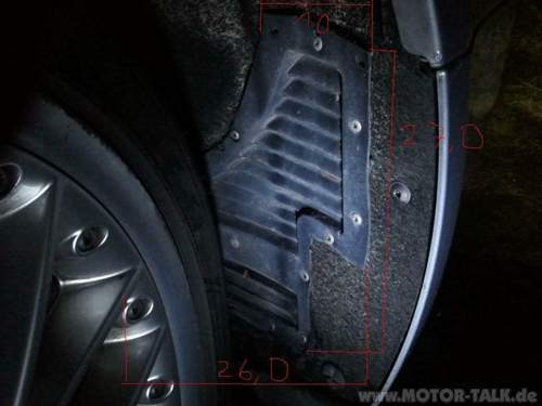

Radkasten
Radkasten1

Habe gerade für mein Radhaus Teile Bestellt.
Die Teilenummern und Preise für die Schalen sind leider die Falschen. Weiss ned was und wo Du die Rausgesucht hast Senti. Werde nächste Woche wenn ich die Teile bekommen habe mal die Teilenummern und den Preis Posten.
Die Teilenummer 4F0 053 887 A und 4F0 053 888 A tauchten im ETKA gar nicht auf, bzw waren nicht zu finden. War direkt bei Audi in Ingolstadt, also nicht Irgendwo.
Konnten die Nummer also gar keinem Teil zuordnen

Das komplette Vlies links sollte 4F0 821 133 Index H oder T sein, rechts die 4F0 821 134 Index H oder T, jeweils für ca. 86,- EUR. Was der Unterschied zwischen Index H und T ist weiß ich allerdings nicht.
Der kleine Spoiler unten vorn links 4F0 853 887 A, unten vorn rechts 4F0 853 888 A, jeweils für ca. 5,50 EUR.
am 10. Mai 2013 um 20:33
So kommts hin. Der Index steht nur füreine änderung der teile. Da braucht nur ein Lochdurchmesser oder die Position verändert worden zu sein, schon ändert sich der Index. Sowas geschiet oft nicht auf beiden seiten zugleich, daher unterschiedliche Buchstaben.
