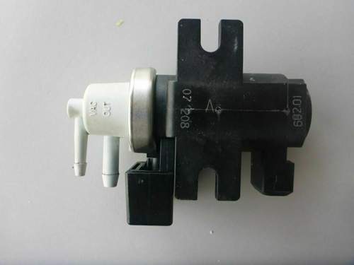

ich fahre einen BJ 05/2013 Opel Insignia Sports Tourer, Sport - 2.0 TDI mit 160 PS und habe seit 3, 4 Monaten immer wieder das Phänomen das das Auto auf der Autobahn einen wirklich kurzzeitigen Leistungs- bzw. Gasverlust hat.
Zuerst dachte ich mir das es an den Temperaturen liegt, aber es tritt sowohl bei -5°C als auch bei +12°C auf und natürlich nur dann wenn man auf der Autobahn fährt ... in der Stadt steht man ja viel zu oft.
Egal ob man mit oder ohne Tempomant fährt, man fährt z.B. exakt 135 km/h auf der Autobahn und plötzlich spürt man das für 1-3 Sekunden kein Gas angenommen wird, sprich der Tacho fällt von 135 auf 134, 133, 132 oder 131 und plötzlich macht das Auto einen kleinen Satz und man ist wieder auf den eingestellten 135 km/h beim Tempomat (wie gesagt, tritt auch ohne Tempomat auf)
Jetzt war ich schon beim Opel und bekomme dort, obwohl noch Garantie auf das Auto ist, nur eine Rückmeldung .... Sorry, wenn kein Fehler im Speicher ist können wir nichts tun ... na toll ^^ coole Aussage.
Eigentlich denkt man sich das die "Spezialisten" den Fehler suchen und finden sollten, aber das ist wohl ein anderes Thema.
Hat jemand mit einen Insignia oder ev. einen anderen Opel schon dieses Phänomen gehabt.
60.000 km Service hatte ich im November und laut der Rechnung wurden auch die Filter getauscht.
.. Möglich das es an den Glühkerzen oder den Turbo liegt? -.- leider keine Ahnung?!?
Verrust ist das Auto sicher nicht, weil ich tagtäglich mehrere km über die Autobahn fahre.
Wäre hilfreich wenn jemand den einen oder anderen Tipp für mich hat.
Danke!!
LG, Markus

kontrolliert mal den Kabelbaum welcher zu Einspritzdüsen führt.
Motorplastikverkleidung ab und Kabelbaum hin und her biegen.
mfg.
Zwischen Kabelbaum und Zylinderkopf gab es mal eine Scheuerstelle die nicht gleich entdeckt wurde
Die feuchtugkeit hat dann ihr übriegen getan.
mfg.
stimmt, da war mal was. das kabelsatzstück zu den injektoren, plastedeckel abmachen und penibel kabel prüfen.
geht schnell und schadet nicht.

Reproduzierbarkeit ist bei der Fehlersuche ziemlich wichtig. Deine Fehlerbeschreibung sagt ja selbst schon aus, dass es nur sporadisch auftritt. Insofern kann ich das schon verstehen, und es kommt stark auf die Fehlerbeschreibung an, die man der Werkstatt gibt.
Die haben dann halt die Wahl: nichts tun, nach etwas suchen was evtl. auch situationsbezogen korrekt funktioniert oder abwarten bis ein verschleißbedingter Fehler so drastisch wird dass er klar unterscheidbar wird.
Ein Video ist dabei evtl. sehr hilfreich die Schwere des Problems einzuschätzen.
Die Injektorverdrahtung ist für eine Kontrolle nicht schlecht, äußert sich dann irgendwann auch als Fehlercode. Die Glühkerzen sind nach ein paar Kilometern Fahrt nicht mehr aktiv. Könnte aber auch das EPW oder AGR sein. Ein Softwareupdate ist evtl. auch nicht verkehrt. Da die Reparatur auf Garantie laufen würde, muss aber die Werkstatt entscheiden was sie nun tauscht um den Fehler zu beheben.
MfG BlackTM
Hallo habe heute morgen den Kabelsatz zu den Injektoren geprüft aber ohne Erfolg leider !!
