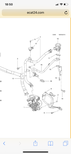

Themenstarteram 6. Dezember 2018 um 12:54
Hallo, ich habe an meinem Insignia 2.8 V6 Turbo (Bj. 2009) Wasser in der Sekundärluftpumpe. Schuld soll wohl das Rückschlagventil sein, welches nicht mehr richtig schließt und somit die heißen Abgase in die Sekundärluftpumpe läßt. Dadurch soll Kondenswasser entstehen.
Der Freundliche will für den Austausch 950€ haben, da angeblich extrem viele Teile demontiert werden müssen um an das Ventil zu kommen. Ich hab mir das mal grob angesehen und kann mir das irgendwie garnicht vorstellen. Das Ventil sitzt relativ gut zugänglich. Das Luftrohr geht auch nur an den vorderen Krümmer, wo man die Schrauben von oben gut erreichen kann. Angeblich muss das Saugrohr, der Turbolader und noch viele weitere Bauteile raus, das Ventil zu tauschen.
Hat das jemand schon mal selbst gemacht oder ggf. machen lassen und kann dazu etwas berichten?
Schon mal danke für eure Antworten.
48 Antworten

Ich habe im Netz gesehen, dass der Halter, wo das Ventil drauf sitzt, nur mit einer Schraube fest ist. Dann würde ich das Ventil samt Halter und Rohr lösen, damit ich das etwas drehen kann um an die eigentlichen Schrauben zu kommen.

habe gedacht du willst die Pumpe wechseln. die ist vorne unter dem Krümmer und co.
den Ventil bekommt man so schwierig ausgebaut. die Schrauben sind unten...

Ich baue am Wochenende mal das Hitzeblech zwischen Ventil und Turbo ab. Irgendwie muss man ja an die Schraube für den Halter kommen.
Du kommst an Hitzeblech ohne Turboausbau nicht dran. Versuche die Leitung abzuschrauben und den Halter etwas zu verbiegen, so dass man unten dran kommt. Als ich die Ketten gemacht habe, habe ich den Ventil dran gelassen, da ich nicht den gerade frisch montierten Turbo wieder abschrauben. Hinterher könnte man den imo schon so abschrauben, hab aber sein lassen...

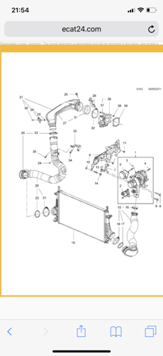

Ich freue mich schon richtig auf die Aktion. Vielleicht klappt es ja wirklich mit dem verbiegen des Halters. Muss nur mal sehen, wo ich da meine Rohrzange ansetzen kann. Viel Platz ist ja nicht. Zum hochbiegen könnte ich am Ventil packen, kommt ja eh neu. Nur beim runterbiegen muss ich mal schauen.
Hier noch 2 Detailzeichnungen dazu.

un, ich würde da nicht mit der Zange biegen. Es reicht schon mit der Hand.

So, hab heute mal ne Runde geschraubt. Was Opel sich da geleistet hat, ist echt unterirdisch. Halter konnte aus Platzmangel nicht gebogen werden und an die Schrauben kommt man echt nicht ran, ohne die Ansaugrohre zu demonstrieren. Da ich für die Ansaugrohre aber keine neuen Dichtungen da hab, musste ich das erstmal verschieben.
Ich hab jetzt erstmal das Ventil wieder gangbar gemacht. War total fest. Vielleicht funktioniert das ja wenigstens eine Zeit lang. Wasser hab ich aus der Pumpe entfernt und Fehler gelöscht. Nun werde ich mal schauen, ob der Fehler wieder kommt.
Es kann aber auch sein, daß die Pumpe durch das Wasser schon einen weg hat. Der Fehler heißt genau P0411 - Sekundärlufteinblasung falsche Flussmenge festgestellt.
