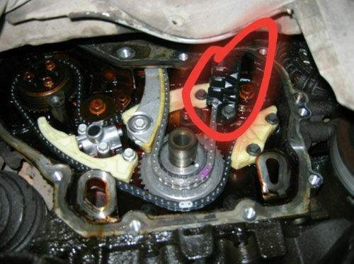

Hallo Zusammen,
Fehlercode 0017 (Stellung Nockenwelle/Kurbelwelle nicht plausibel) aufgetreten.
Daraufhin die Werkstatt, da hat man die beiden Steuerventile (Eingang- und Ausgang Nockenwellenversteller) ausgebaut und Verunreinigungen im Sieb festgestellt. Ventile gereinigt und wieder eingebaut. Zusätzlich Steuerkette und Taktzeiten kontrolliert, Öl und Filterwechsel durchgeführt. Soweit alles i.O.
Knapp 1000 km später selbes Problem, die Ventile sind zu...daher zu wenig Öldruck für die Nockenwellenverstellung. - Fehlercode 0017 erscheint.
Habe weder Geräusche, irgendein ruckeln oder Leistungsverlust.
Kann sich jemand erklären was das für Dreck auf dem Sieb des Ventils ist, oder hat selbes Problem?
Es ist nicht magnetisch und sieht eher nach Gummi aus meiner Meinung nach...
War in 2 verschiedenen Werkstätten, keiner hat so etwas vorher gesehen.
Vielen Dank für Eure Hilfe!

Na wie schaut denn der Ölfilter aus? Da muss ja auch alles zu sitzen, denn die Ventile werden ja erst nach dem Gilter mit Öl versorgt.
Entweder ist der vom billigsten und passt nicht vernünftig. Aber so wie es ausschaut wird ja irgendetwas abgelöst im Motor.
Der Ölfilter wurde beim 1. Besuch in der Werkstatt gewechselt, inkl. Öl. Leider nicht reingeschaut. :-(
Eben nach knapp 1000 km Ventile wieder zu...
hab sie heute nochmal ausgebaut, nach der gestrigen Reinigung und ca. 75 km Fahrt, siehe da, wieder etwas dran. Ich werde wohl morgen den Filter wechseln (lassen) und das Ding mal anschauen.
Denke auch das sich da was auflöst, aber was und warum plötzlich?
Was ist es denn für ein Motor?
Nicht das ein falsches Öl eingesetzt wurde und nun hast den Schlacke Effekt.
Da hilft erstmal nur eine oder mehrere Spülungen, damit der scheiss raus ist.
Dann das richtige Öl rein und schauen.

1.8er Sauger - Nockenwellenversteller /Ventile defekt.
2.0 /2.8 Turbo - Steuerkette (n) gelangt.
Das Sandzeug kommt vom sich auflösenden Kettenspanner.
Ist natürlich reine Spekulation :)

Ist ja auch da, 0017. Jedes Diagnoseinterface schreibt Klartextbeschreibung bisschen anders, vom Google abgesehen :).
Ich orakle jetzt dass es 2.0 Turbo ist, dort kommen die auflösenden Kettenspanner häufig vor und würden die Ablagerungen erklären.
Ja es ist ein 2.0 Turbo
Steuerkette würde überprüft. i.O.
Zudem bleibt die MKL nicht permanent an. So nach 1-2 Tagen geht sie wieder aus und dann wieder irgendwann an.
Und wie gesagt, ohne Leistungsverlust, Geräusche oder ruckeln vom Motor.
Aus besteht denn der Kettenspanner, und was löst sich da ab/auf? Problem bei Opel bekannt?
