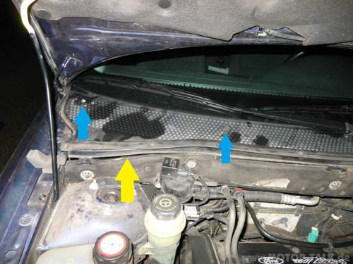

Danke Leute! Bei mir ist dann über den Zündkerzen noch ein blech. Werde die Tage mal nachsehen ;-)
...weil deiner von 1999 ist. Erst 2001 wurde auch die abgebildete Version umgestellt. Mach die sechs Schrauben raus, dann findest du zwischen tief zwischen den beiden Ventildeckeln die Zündkerzen.
zu 99% hast du den gleichen Motor wie ich. Ich habe Dir mal schnell ein Bild gemacht von der Abdeckung. Die gelben Pfeile zeigen die besagten sechs Schrauben (8er oder 10er Sechskant), diese lösen und du kommst an die Zündkerzen ran.
