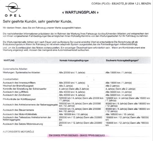

mein Corsa F muss demnächst zum Service und ich würde gerne das Öl selbst mitbringen. Mit der Werkstatt ist alles abgesprochen.
Beim Motor handelt es sich um den 1.2 PureTech mit 101 PS gekoppelt an einer 8- Gang Automatik.
Öl hatte ich mir jetzt dieses raus gesucht.
https://www.liqui-moly.com/de/de/top-tec-6310-0w-20-p005554.html#21876
Passt das soweit? Habt ihr andere Empfehlungen?

Schau in die aktuelle Wartungsübersicht deines Fahrzeugs. Betonung liegt auf aktuell - also nicht die mit dem Stand der Auslieferung.
Das 0W-20 kann noch aktuell sein. Bei anderen Modellen mit dem Motor steht auf der Übersicht inzwischen auch schon ein Motoröl mit neuer Stellantisfreigabe.

Ich finde das Thema Öl bei den PSA-Motoren einfach nur verwirrend. Der 2022er Corsa F mit 101 PS Benziner meiner besseren Hälfte war heute bei seiner zweiten Inspektion bzw. der ersten Inspektion die durch uns gemacht wurde.
Ich finde quasi an allen Stellen, dass folgendes Öl verwendet werden soll:
0W-20 PSA B71 2010
oder
0W-30 PSA B71 2312
Wobei das 0W-20 das "aktuellere" Öl sein soll und daher empfohlen wird. Dieses Öl wurde auch bei der Erstinspektion eingefüllt, die noch vor dem Erhalt des Autos gemacht wurde.
Eigenöl nimmt unser Opel Vertragshändler nicht an. Zumindest nicht, wenn die Garantie erhalten bleiben soll. Etwas schade, kenne ich von meinen VAG-Fahrzeugen anders (Freigabe+unverschlossen=Kein Problem mit Garantie). Aber gut.
Heute wurde vom Opel Vertragshändler dann folgendes Öl eingefüllt:
5W-30 Stellantis FPW9.55535/03
Nach kurzer Suche finde ich, dass das 5W-30 vor allem für den Diesel genutzt wird. Der Vertragshändler hat mir allerdings einen Wartungsplan mitgegeben wo das für den Benziner drinsteht.
Was genau ist beim Thema Öl nun richtig für den 101 PS Benziner? Wurde bei den PSA-Motoren umgeölt? Vielleicht kann ja jemand Licht ins dunkle bringen. Habe einen Ausschnitt vom Wartungsplan mit genauem Modell und Öl mal angehangen.

Ja, sogar mehrfach.
Der historische Ablauf der Ölfreigaben der letzten 12 Jahre war (nach meinem Kenntnisstand): 0W-30 (B71 2312) > 0W-20 (B71 2010) > 5W-30 (FPW9.55535/03).
Deshalb ist es ja so wichtig vor der Wartung nach der
aktuellen
Freigabe zu fragen, wenn man das Motoröl selbst mitbringen möchte. Wie man dir sieht sind die vorherigen Freigaben komplett gestrichen worden.

Sehr interessant, danke für die Info. Die Änderung auf das 5W-30 ist dann wohl dieses Jahr erst passiert? Gibt es da auch eine Begründung zu?
Zur Info, Opel hat nun (ACHTUNG: AUSSER BEIM CROSSLAND) alle EB2 Motoren laut Wartungsplan auf das 5W-30 FPW9.55535/03 umgestellt.
Die Umstellung war erst am Wochenende oder gestern...
Denke aber, der Crossland wird auch noch umgestellt - er ist der einzige PSA/Stellantis Opel bei dem nach wie vor die Daten im TIS zu finden sind.

Würde ich mal vermuten, da das entsprechende Total Motoröl ebenfalls die ältere Norm B71 2290 erfüllt und davon ist die Auswahl sehr groß.
