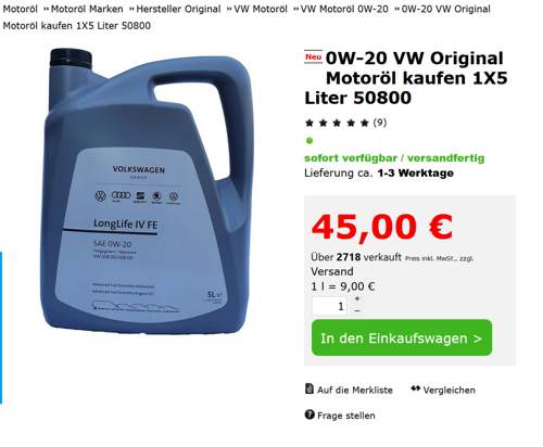

Hatte letztes Jahr auch meine erste Inspektion beim Vertragshändler (SEAT Koch).
Das original VW Longlife Öl habe ich selbst angeliefert und wurde auch akzeptiert (ist halt Original VW).

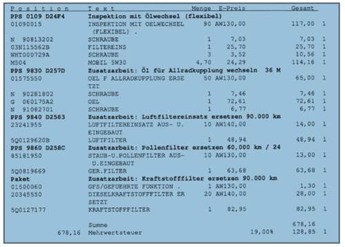

Mein ATK 2.0 TDI 4x4 und auch mit Panoramadach war voriges Jahr im Mai südlich Berlins zur ersten Inspektion bei km-Stand 23.000 und gekostet hat es auch 687 €.
Mit einem Wechsel des Pollenfilters wäre ich wohl auch bei ca. 770 € gelandet, vor 14 Monaten. Und ja, allein der Ölwechsel für die Haldex-Kupplung kostet locker mindestens 150 €.
