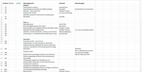

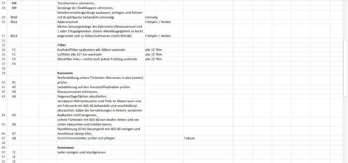

WARTUNGSLISTE
(wird irgendwann von mir nochmal ordentlich überarbeitet und mit den allgemeinen Dingen wie bspw. Reifendruckluft, Verbandkasten etc.ergänzt)
1. Motorölwechsel alle 15T km
2. Bremsflüssigkeitswechsel alle 2 Jahre
3. Kühlmittelwechsel der Klimaanlage alle 2 Jahre
4. Getriebe - Wandler überprüfen zwischen 150/200 Tkm - Spülung und Ölwechsel bei 80-100Tkm
5. Wasserkästen / Schiebedachabläufe regelmäßig reinigen 1x/Quartal
6. Querlenker prüfen - Gummirisse
7. Koppelstangen und obere Querlenker überprüfen
8. Halteschraube der Kugelköpfe der oberen Querlenker ausbauen, abschleifen und mit Kupferpaste behandeln (ist WICHTIG ! ),
9. Radlager bei ca. 100-120 Tkm erneuern
10. Kraftstofffilter spätestens alle 30tkm wechseln
11. Luftfilter alle 15T km wechseln
12. Klimafilter links + rechts in der Motorhaube nach jedem Frühling wechseln
13. Batterien - Spannungswerte
14. Massepunkte - nur reinigen, wenn wirklich notwendig
15. Wellenbildung an den unteren Türleisten aufgrund Korrosion in den Leisten prüfen
16. Lackablösung auf den Kunststoffradnaben prüfen
17. Niveausensoren schmieren,
18. Felgenauflageflächen abschleifen,
19. Verlegung der Zugseile von Handbremse auf Scheuerstellen überprüfen und am Ende schmieren,
20. Scheinwerferwaschanlage ausfahren und schmieren,
21. Kofferraumgestänge schmieren (Zimmertemperatur notwendig),
22. versalzene Wärmetauscher und Teile im Motorraum und am Fahrwerk mit WD-40 behandeln und anschließend abwaschen, dabei die Servoleitungen in linkem, vorderem Radkasten nicht vergessen,
23. untere Türleisten mit WD-40 von beiden Seiten und von unten abduschen und trocken lassen,
24. Türscharniere schmieren,
25. Gestänge der Drallklappen schmieren,
26. Scheibenwischergestänge ausbauen, zerlegen und Achsen mit Graphitpaste behandeln,
27. STH-Steuergerät mit WD-40 reinigen und Anschlüsse überprüfen,
28. Glühstifte ausbauen und Gewinde mit Kupferpaste behandeln
29. Leder reinigen und imprägnieren
30. Bremsscheiben und -beläge bei Wechsel Sommer-/Winterräder prüfen
