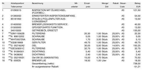

habe letzten Sommer einen VW Touran aus 03/2017 gekauft (Taxi). mit ca. 140tkm.
Diesel und Automatik. Wird auch als Taxi genutzt.
Nun bei knapp 160tkm ist eine Inspektion fällig.
Laut Kostenvoranschlag kostet diese beim VW Partner 817€ brutto.
Anbei ein Bild, was alles gemacht werden würde. Ebenso im Anhang das Serviceheft mit den bisherigen Einträgen.
Die "teuren" Posten sind "Inspektion mit Ölwechsel", "Getriebeöl ersetzt" und weiter unten "Oel".
Laut Serviceheft wurde das Getriebeöl bereits gewechselt am 20.04.2021 bei 94tkm.
Danach gab es eine Wartung bei 04/2022 und 114tkm; danach eine und die letzte 04/23 bei 131tkm.
Ist der Kostenvoranschlag plausibel ? Und kennt jemand noch andere Anlaufstellen im Rhein-Main-Gebiet?
Mir gehts lediglich um Plausibilität... wenn das so sein soll, dann habe ich kein Problem, die Wartung hier durchführen zu lassen. Vielleicht hat jemand ja Erfahrung.
Herzlichen Dank.

Der DSG Ölwechsel ist alle 60tkm fällig, von daher kommt das schon hin.
