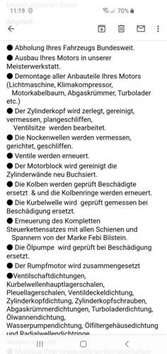

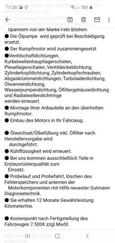

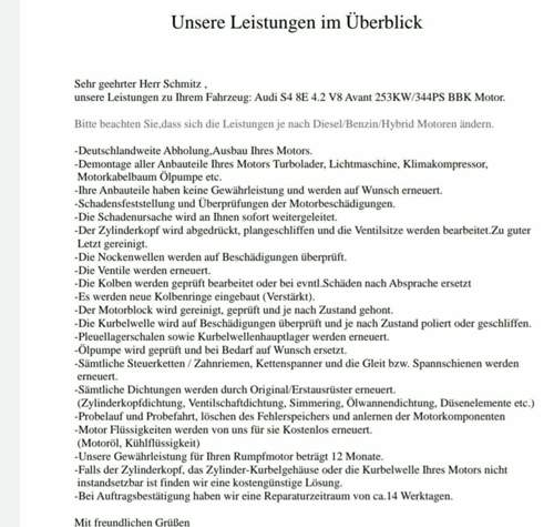

Bei allen sollen die Ventile erneuert werden. Das kommt mir sehr spanisch vor. Bei Audi kostet ein Einlassventil mindestens 40 Euro, Auslass noch mehr. Allein dieser Posten macht knappe 2000 Euro.
Ventilführungen gehören bei der LL auch gemacht. Sind mindestens 1600 Euro.
Die Formdichtungen im Block kosten gute 200 Euro, die nur bei Audi erhältlichen Haupt- und Pleuellager kosten 16x20 und 10x15 Euro.
Die aktuelle NWS sind bei 560 Euro, selbst der FEBI Kettensatz ist für Händler bei 300 Euro. Pleuel-, Nockenwellen-, Zylinderkopfschrauben müssen neu - bei Audi noch einmal min. 200 Euro
Der Block ist noch nicht gehont, die Kolben nicht beschichtet und die KR nicht neu.
Beim besten Willen - am S4 Motor geht die Rechnung nicht auf. Und das gemeine ist: der Auftraggeber hat keine Möglichkeit zur Überprüfung ob die versprochenen Sachen auch gemacht oder verbaut sind.
