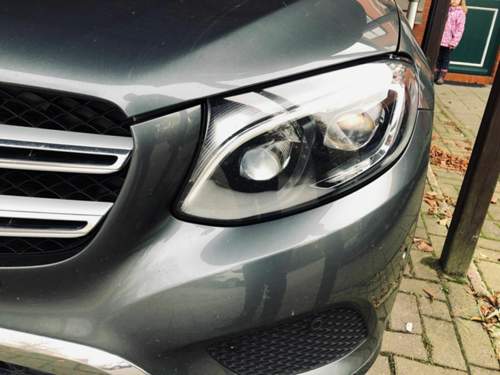

Hallo
Habe einen brandneuen GLC und schon Beschlag/Fogging in den ILS-Scheinwerfern, auch noch nach Stunden im Betrieb. Sieht gar niocht schön aus...schaut mal bei Euch nach!
Ganz recht, u. zu dem Wärmefaktor kommt wie gesagt noch der Belüftungsfaktor als Ursache hinzu. Die neuzeitliche Formgebung (modernes Design) u. der innere Aufbau der Scheinwerfer ist heute zum Teil auch weniger gut belüftbar (passiv u. aktiv). Wodurch die vielen kleinen Kondenswasser Tröpfchen leichter den Beschlag bilden bzw. auch länger als gewohnt aufrechterhalten können.
Das Beschlagen der ILS Scheinwerfer ist kein GLC spezifisches oder Mercedes spezifisches Phänomen, sondern ergibt sich aufgrund o.g. Gründe. Deshalb ist es genauso auch bei Modellen von BMW, Audi u. anderen Herstellern mit entsprechenden LED Scheinwerfern zu beobachten.

Ist bei Xenon und LED Stand der Technik.
Das Thema
wird auch in der Bedienungsanleitung behandelt.

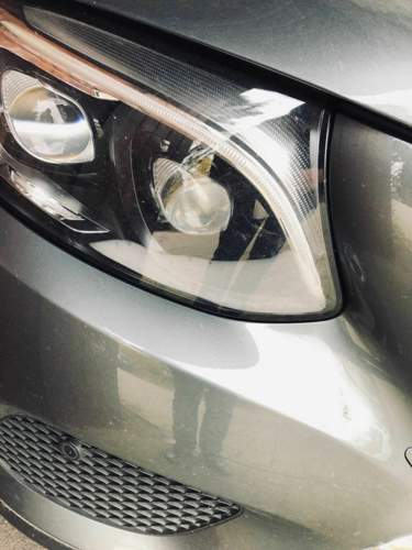

Hallo, habe gestern meinen neuen SUV GLE in Sindelfingen abgeholt und habe das gleiche Problem das beide Led Scheinwerfer von innenbeschlagen. Das Interligent Light System im Fernlichtassistent reagiert auch oft nicht richtig wenn Gegenverkehr kommt(Blendet nicht ab)
Sitzt der Sensor zum Abblenden vielleicht in dem Scheinwerfer oder sind das 2 unterschiedliche Probleme???
Danke für Antworten

Leider wurde das Problem noch immer nicht von Mercedes gelöst. Das war schon seit letztem Jahr Thema bei den neuen C-Klasse Besitzern mit ILS u. führte zu Sorge u. Ärgernis.
Mercedes weiß ganz genau von dem Problem u. konnte es bisher nicht beseitigen u. hat es deshalb in die BA des GLC geschrieben --> Außenbeleuchtung/ILS der Hinweis:
"Unter bestimmten klimatischen und physikalischen Bedingungen kann sich im Scheinwerfer Feuchtigkeit bilden. Diese Feuchtigkeit beeinträchtigt nicht die Funktion des Scheinwerfers."
Hier anbei ein link der BA, dort dann ganz nach unten scrollen:
http://moba.i.daimler.com/.../index.html?...
Beim ILS Licht sind pro Scheinwerfer sogar zwei Lüfter verbaut u. zusätzlich auch Temperatursensoren die diese Lüfter aktiv steuern. So erkennt der Scheinwerfer auch die Wetterlage u. kann so aktiv den Beschlag abbauen. Jedoch stossen diese Lüfter bei der Bauform auch an ihre Grenzen u. können nicht die letzten Winkel und Ecken umgehend abtrocknen. Denn beim GLE von Daniel sieht es echt übel aus.
Eigentlich ist die Hauptaufgabe der Lüfter die Hochleistungsplatinen, die LED's u. Steuergeräte innerhalb des Scheinwerfers vor zu starker Hitze zu bewahren.

Ich würde sagen, kurzzeitiger Beschlag nach Starkregen oder Waschanlage ist akzeptabel.
Länger anhaltender Beschlag nicht.

Hallo, habe ein neuen GLC den ich nach Abholung aus Bremen durch die Waschanlage gefahren habe. Und beim Trocken stelle ich fest beide ILS Scheinwerfer unten schön beschlagen. Ist das immer noch ein MB Problem? Oder stelle ich 2016 ein Einzelfall dar?
Kann passieren und hat keinen Einfluss auf die Funktion - steht auch in der Bedienungsanleitung
