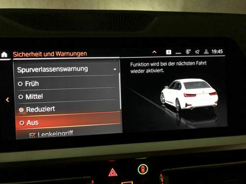

ich habe seit letzter Woche meinen G20 320d und bin erstmal sehr zufrieden. Ein paar Funktionen irritieren mich jedoch.. Ich weiß nicht, ob sie so beabsichtigt, oder einfach als Software Fehler einzustufen sind.
Mein Fahrzeug ist mit dem vollen Assistenz-Paket DAP ausgestattet.
Aktuell habe ich ein Problem mit der Taste Intelligent Safety neben der Warnblinker-Taste. Laut Bedienungsanleitung sind alle Assistenten bei Motorstart immer aktiv, der Ring ums Fahrzeug leuchtet grün. Es gibt bei Druck auf die Taste die Möglichkeit in den Individual Modus zu wechseln, wo je nach eigenem Geschmack einzelne Assistenten deaktiviert werden können. Rechts kann man unter "Individual konfig." die einzelnen Assistenten konfigurieren.
Nun mein Problem: Ich dachte, dass der Individual Modus fest gespeichert wird und ich dementsprechend mit einem Knopfdruck die Assistenten, die ich möchte dauerhaft aktivieren bzw deaktivieren kann.
Bei mir setzt sich der Individual Modus aber bei jedem Neustart zurück und merkt sich meine Einstellungen nicht. Gerade beim Spurhalteassistent möchte ich bei kurvigen Landstraßen gerne den Lenkeingriff schnell und bequem deaktivieren können. Dies wird aber permanent zurückgesetzt. D.h. der Individual Modus überschreibt sich immer auf identischen Zustand mit dem "All-On" Modus.
Wie sind hier eure Erfahrungen ? Ist dies ein Fehler oder ist das so vorgesehen... ?

Ich hatte das Auto nun bei meinem Händler stehen. Er meint, seit der Version 07/2020 lässt sich der Lenkeingriff wohl nicht mehr dauerhaft deaktivieren... Sehr ärgerlich.
So ist auch der Hinweis im Menü gedacht siehe Bild im Anhang.
