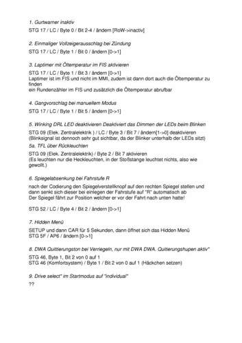

Ich habe mir mal kurz die Programmierliste für Audi angeschaut und folgende Punkte rausgeschrieben, die vielleicht für einige von Euch interessant sein könnten. Die genauen Programmier-Codes habe ich bewußt nicht dazu geschrieben, solange nicht jemand bestätigt, dass diese korrekt sind.
1. Spannungsanzeige der Batterie im Car-Menü
2. Kurzer (DWA-)Signalton beim erfolgreichen Verriegeln des Fahrzeugs
3. Manuelle Stopuhr über MMI (sog. Laptimer)
4. LED Heckleuchten ebenfalls aktiv bei eingeschalteten Tagfahrlicht
5. Kein Abdimmen der Tagfahrlicht-LEDs bei Abblendlicht
6. Einmaliger Vollzeigerausschlag bei Zündung
7. Verschiedene Signalisierungen für das Anschnallen
8. Selektive Scheinwerferwahl für Tagfahrlicht (z.B. LED + gedimmter Nebelscheinwerfer)
Ich denke mal, ich werde mir 1, 2 und 3 aktivieren lassen.

Ich hab 3, 4 und 6 machen lassen, nur die Standheizung kriegen sie nicht hin :(. Die kleine Kuh muss noch länger beim :) bleiben.

Von wegen selber raussuchen. Erste Aussage am 30.12.: 'Dat geht nur online und die Funktionen sind für den Q5 nich freigegeben'. Also hab ich letzte Woche die Anleitung aus dem A4-Forum vorab gemailt und damit hat das jetzt funktioniert.

Mit den neuen VAS Systemen kann man die Codierung nicht übernehmen!
Die oben genannten Punkte stimmen. Sucht euch jemanden mit VCDS und lasst es euch codieren.. Wie gesagt mit den neueren VAS Systeme werden die geänderten Codierungen nicht mehr übernommen!

Die haben NUR VAS Systeme...
VCDS ist ein Diagnoseadapter+Software. man kann im Prnzip alles damit codieren was ein :) auch kann - ausser Updates....

weil dieser noch ein altes VAS System hatte...

Er soll es testen - wenn er ein neues System hat, kann er zwar die Codierung eingeben aber sie wird nicht übernommen.- Es gibt wohl irgendwie eine umgehung des ganzen das es auch mit den neuen system geht.- Wie genau weis ich aber nicht- Viele Händler wissen das auch nicht.
