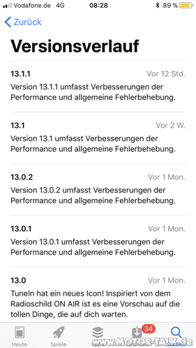

Hi zusammen,
Internetradio sollte der neue ja direkt per BMW App "TuneIn" zur Verfügung stellen. Leider wird die App bei mir nicht angezeigt. Audible und Spotify hab ich über das iDrive im Zugriff - TuneIn leider nicht.
TuneIn App ist auf dem iPhone installiert, allerdings die normale, nicht pro (sehe nicht ein für Internetradio ein Abo abzuschließen, dann lieber Werbung). Connected App von BMW ist auch drauf und verbunden.
Funktioniert das bei euch bzw. hattet ihr ein ähnliches Problem?

Hi, wenn Du während der Verbindung die TuneIn App öffnest, dann wird die App im iDrive angezeigt. Ich denke das die Entwickler noch einiges an Arbeit haben.

Danke für die Hinweise aber bei mir will es einfach nicht. Die TuneIn App ist einfach nicht verfügbar egal ob offen, im Vordergrund, etc.

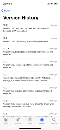

So der BMW Kundenservice hat sich bei mir gemeldet, im nächsten TuneIn Update soll‘s wohl wieder gehen!
Heute gab es ein iOS Update der TuneIn App auf Version 13.1. Könnt es ja mal probieren ob es Besserung bringt.
