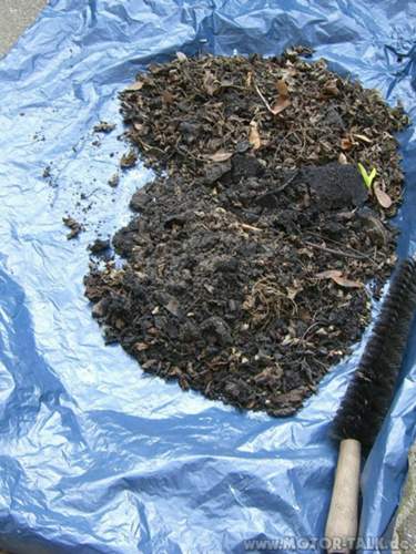

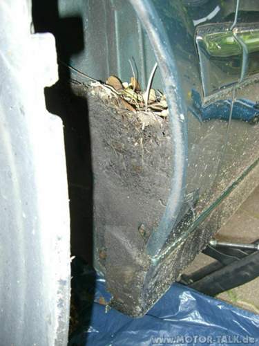

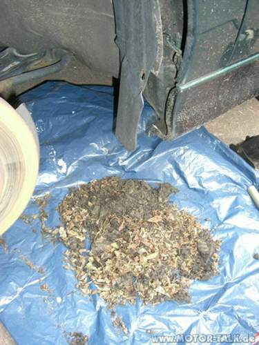

Kontrolle Wasserkasten nicht vergessen!
Stimmt, diesen beim Up unabdingbaren Punkt hatte ich ganz vergessen.
Ich hab am WE mal meinen LuFi ausgeklopft, den LuFi- und den Wasser-Kasten ausgesaugt und den PoFi gleichfalls.
Der sah noch so gut aus, dass ich ihn noch nicht wechseln wollte, hat noch 6 Mon. Zeit.

- Reinigung des Wasserkastens
- Reinigung der Abläufe hinter den vorderen Radhausschalen

Moin,
wieso Wasserkasten, da ist doch ein Sieb vorgeschaltet, wie kommt da Dreck rein?
Billigseife?
