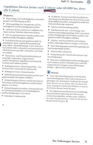

bzgl. meines Golf V hätte ich bzgl. der Service-Intervall Anzeige eine Frage:
Fahrzeugdaten: EZ 03/2006
1. Intervall Service 22.10.2007 bei 25736 KM
Jetzt kommt wieder die Service Meldung bzw. Hinweis in der MFA die folgendes
meldet:
Service in 5800 KM oder 16 Tagen
Ist jetzt ein
Intervall Service oder eine
Intervall Service Inspektion fällig?
Die Inspection ist jedoch erst nach 4 Jahren (2010) oder 60.000 KM notwendig lt. Handbuch.
Was ist sinnvoll machen zu lassen?
Was fordert die MFA? Service oder Inspektion?
Vielen Dank und Gruß
Andreas

Zur "Intervall-Service Inspektion " geht bspw. auch "Kühlmittelstand und Frostschutz prüfen" oder "Schiebedach auf Funktion prüfen, Führungsschienen reinigen und fetten" ... daher frage ich.
Nachtrag:
Hmm ... auf Seite 6 steht es im Prinzip:
Intervall-Service:
nach flexibler Service-Intervall-Anzeige (spätestens nach 2 Jahren)
Intervall-Service Inspektion:
spätestens alle 60.000 km oder nach 4 Jahren lt. Service-Aufkleber (je nachdem, was zuerst eintritt)
Nun, früher (Golf IV) war das anders, da fand alle 2 Jahre eine "Intervall-Service Inspektion " statt, mit entsprechend hohen Kosten.
[Von Motor-Talk aus dem Thema 'Intervall-Service oder Intervall-Service Inspektion' überführt.]
Das ist so,
Bei 30000 Km oder nach 2 Jahren, handelt es sich nur um einen Sevice. Bei dem nur Öl gewchselt wird, und alles andere wird nur einer Sichtprüfung unterzogen wird. Hast du keine 30000 Km in 2 Jahren runter, aber es steht der 2 Jahres Service an, dann würde zusätzlich zum Öl wechsel, noch die Bremsflüssigkeit gewchselt. Aber es ist dann trotzdem nur ein Service keine Inspektion
