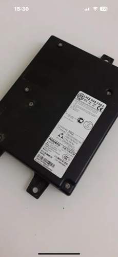

Mein 2009er Individual mit allen Extras erkennt das iPhone 6 nicht beim Anmeldeversuch. Gibt es hierfür eine Lösung?
Kofferraum auf
Schrauben der oberen Verkleidung (Hutablage) entfernen und die Verkleidung runter klappen.
Steuerteil (ganz links) tauschen und Verkleidung wieder anbauen.
![](https://img.motor-talk.de/JxgGAqnNzq5u4UPy.131.jpg)
91 Antworten
Ich hatte das gleiche Problem, habe dann die Telefonbox im Kofferraum gegen eine neue getauscht und schon hat es funktioniert. Audiostreaming geht dann auch allerdings nur Mono, damit das Stereo geht musst du noch ein Kabel vom Radio zur Telefonbox verlegen.
Der GP2 unterstützt meiner Erinnerung nach lediglich rSAP und kein HFP. Somit kann das iPhone (6), welches kein rSAP im Bluetooth-Menü bietet nicht gekoppelt werden.
Steuerteil tauschen, dauert 10min und gut ist.
Welches Steuerteil brauche ich dafür:)?
Such mal bei eGay nach 3c8035730d
3c8035730e
Ich habe 116€ bezahlt.

Kann Corleone vielleicht kurz erläutern, wie das Steuergerät getauscht wird.... ich habe auch großes Interesse an einer Nutzung des iPhone 6 in meinem Phaethon !
Vielen Dank....
Kofferraum auf
@C0RLE0NE schrieb am 22. Oktober 2015 um 15:06:05 Uhr:
Kofferraum auf
Klasse und vielen Danke! Warum hast du zwei Artikelnummern gepostet? Woran erkenne ich , welches ich brauche ?
Um so neuer die Dinger sind, ändert sich der Buchstabe hinten.
Du kannst auch eins mit C kaufen.
Die neueren können z.b. Bluetooth Audio und ein WLAN Hotspot bereitstellen, WLAN jedoch nur über ein rSAP gekoppeltes Telefon.
Siehe auch hier...
http://wiki.ross-tech.com/wiki/index.php/Telephone_Retrofitting
Mir ist es wichtig, mit dem IPhone 6 dann telefonieren zu können und über Bluetooth Audio Streaming zu betreiben!
Ist das mit dem Gerät möglich?
