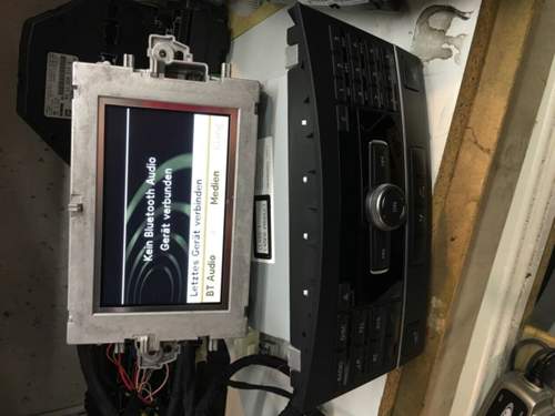

Hi Leute,
ich hatte eine Probefahrt mit einem 220 CDI BlueEFFICIENCY Limousine (6/2009) mit Automatikgetriebe erleben dürfen.
War echt super. Dort war das Autoradio Audio 20 mit einem Farbdisplay eingebaut.
Ich hatte mit meinem iPhone 3GS über Bluetooth problemlos, wie bei einer Freisprecheinrichtung, telefonieren können.
Nun das Problem ist, was ich nicht begreife - wollte auch meine MP3-Lieder über Bluetooth (auch über Multifunktionslenkrad) bedienen lassen, ging leider nicht. Es ist so, da ich im iPhone den Navigon, also als Navigationsgerät, benutze, kann ich den iPhone nicht über Verbindungskabel bzw. Media-Interface-Kabel (ausgenommen die Versorgungskabel) nicht im Handschuhfach oder im Ablagefach in der Mittelkonsole hineinlegen.
Was kann ich tun, um über Bluetooth meine Lieder bedienen und hören zu können?
Softwareupdate für den Audio 20? Oder braucht man höherwertiges Autoradio?
Wer hat da mit iPhone über Bluetooth bzw. mit Navigon schon eine Erfahrung gemacht?

Hy,
es geht nur wenn du das Iphone über den AUX Eingang im Handschuhfach nutzt. Sprich du mußt dir ein kabel aus dem Handschufach ans Iphone legen. Somit kannst du Navigieren und gleichzeitig MP3 Lieder von deinem Iphone nutzen. Navigon ünterstützt es ja das trotz Navigation du im hintergrund Lieder hören kannst. Die Bedienung geht jedoch nur am Iphone nicht über das Lenkrad. Wenn du ein Multimedia Interface hast, mußt du das Iphone im Handschufach liegen lassen dannkannst du es über das Lenkrad bedienen, jedoch wird es sehr schwer werden die Navigation zu nutzen.
Mit dem Universal Media Interface ist auch die Bluetooth Musikübertragung möglich, dann hat das Audio 20 auch gleich ein Navi. 950,-€ immernoch kleines Display.
Ich würde aber eher auf das Comand aufrüsten und das dann für die Navigation benutzen, dann kann auch das Iphone ins Handschuhfach um mit dem Mediainterface verbunden zu sein. Tolles Gerät und großes Display!
Anders wird es kaum gehen, oder wie schon gesagt, über AUX mit Klinkenstecker.

Hallo zusammen, würde gern das Thema noch einmal aufgreifen. Mir ist nämlich aufgefallen, dass die Navigon Software z.B. auf einem Iphone den Navigationston über Bluetooth an die Boxen des w/s204 vormopf auf das Standard Audio 20 überträgt. Ergo müsste es auch irgendwie möglich sein den Ton von der Musikausgabe des z.B. Iphones via Bluetooth auf die Autoboxen zu übertragen. Vielleicht hat ja ein schlaues Köpfchen hier eine gute Idee, außer Tipps ala "kauf dir doch ein Media Interface oder benutz das Kabel im Handschuhfach". Ich wäre sehr daran interessiert. Das Feature bei Navigon ist mit dem letzten Update veröffentlicht worden. ca. 7 Tage her....
Bin gespannt, wer hier was drauf hat ;-)
Frohe Ostern,
Seven!
Wie soll das denn gehen?
Wenn dann geht es nur über das Bluetooth Audiostreaming und das kann man scheinbar nur per Developer Diagnose freischalten.
Aber die reine Naviansage während das Radio läuft wäre zuviel gehofft.

Hi, es ist mir auch aufgefallen. Mit Google-Map-Navigation funktioniert es auch. Die Ansagen der Navigation werden über die Lautsprecher via Bluetooth? übertragen der Ton von meinem iPod der über ein Anschluss im Handschuefach angeschlossen ist wird in dem Moment leise. Das heißt es muss ein App geben das die Musik über die Lautsprecher via Bluetooth streamen kann. Mit der Spotify-App geht es bei mir leider nicht. Irgendwelche Ideen???
