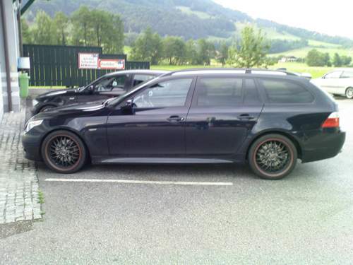

so hallo peter hier auf die schnelle ein paar bilder.
den vorher effekt brauch ich dir ja nicht reinstellen siehst du an deinem ja selber

Hallo drivingmachine - Vielen Dank für die Bilder ! Genau so soll das aussehen ( hast generell ein sehr schönes Auto ! ) .
Du hast auch die H&R verbaut ? Wurden die Federwegsbegrenzer gekürzt?
Wär super, wenn Du mir die Infos noch geben könntest !

moin peter!!
danke für das kompliment. mir gefällt mein schätzchen auch sehr gut.
wie gesagt, ich habe die federn von hartge drinn, die sie ja jetzt nicht mehr anbieten für die xi und xd modelle.
ob die federwegsbegrenzer verkürzt worden sind , bin ich überfragrt. müßte ich meinen bmw-händler fragen der hat die dinger verbaut.
#ich weiß nur noch , daß er gesagt hat hinten werden die e61 über die regelstangen tiefer geschraubt. deswegen wirst du ja auch nur die vorderen federn geschickt bekommen + zwei so komische stangen um die vorderen lichter anzupassen. egal für welchen tuner du dich jetzt entscheidest..
bin kein kfz-ler solche fragen übersteigen meinen horrizont.
wann hast du denn vor zu zuschlagen und welche federn willst du denn jetzt??? freu mich auch schon auf deine bilder wenns fertig ist.
