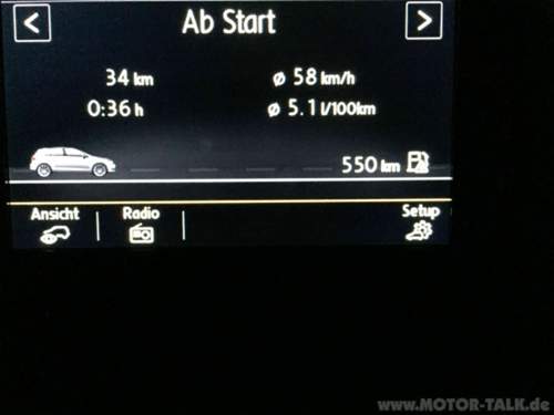

ja ich fahre viel in der Stadt (Kleinstadt) mein Auto ist ein Highline Golf 7 als Schaltwagen. Fahre wenn es geht auch in der Stadt viel mit ACC+ (Eco Modus). Standheizung und Zuheiz Funkton wird bei Bedarf natürlich genutzt.
Nun habe ich mit der Aktuellen Tankfüllung heute die 500er Marke erreicht. Lt. BC soll ich einen Verbrauch seit dem letzten Tanken von 7,0 haben. (Schön wäre es)
Die Tanknadel ist beim 5. Strich (Strich 1 ist quasi der leer Balken).
Ich soll angeblich noch 160 km weit kommen. Jedoch geht die linke Seite ja immer relativ schnell leer.
Ich glaube, wenn ich noch auf 600 km komme, ist das viel.
Ich bin also weit entfernt von Werten lt. Spritmonitor.

So war heute Tanken. Und nun kommt es:
Spritverbrauch laut BC seit letztem Tanken ca. 7,0l
Spritverbrauch berechnet: 43 l / 517,2 km gefahren = 8,312 l auf 100 km.
Hochgerechnet wäre ich wohl auf ca. 600 km gekommen.
Streckenprofil = ca. 300 km Stadt, 150 km Autobahn, Rest ca. Landstraße.
Ich rase nicht sondern fahre eigentlich sehr Ausgewogen.
Gut nun sind 8,3 l im Winter auch nicht wirklich viel. Aber trotzdem weit von dem was mir auch der BC jetzt wieder anzeigt. 760 km soll ich weit kommen. Nach dem tanken.
