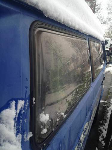

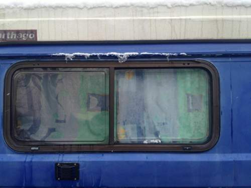

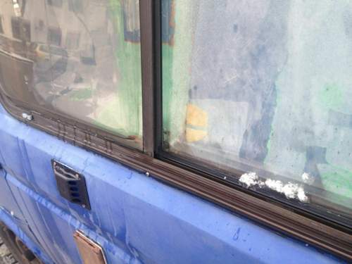

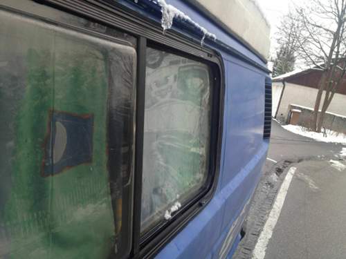

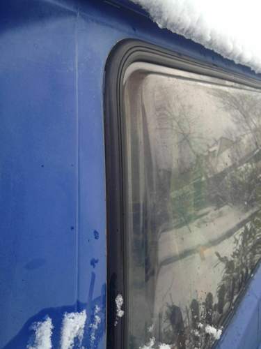

Themenstarteram 16. Januar 2016 um 13:00
so jetzt die Bilder! Ich hoff die reichen, wenn nicht mach ich gerne nochmal welche.

am 16. Januar 2016 um 13:26
Deiner war mal ein Kastenwagen, da kannst du leider nicht auf originale Fenster umrüsten. Da fehlen Bleche bzw. die originalen Fensterrahmen.
Siehe hier:
http://...ttringer-modellbauforum.de/.../index.php?...
Die inneren Bleche sind gleich, außen nicht.
Hier ein Bus mit Fensterrahmen:
http://www.carblast.de/wp-content/uploads/IMG_4153.jpg
Du siehst gleich dass die Fenster woanders sitzen und eine Vertiefung für den Dichtgummi haben.
