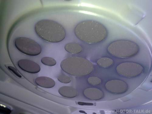

ist es normal,dass der Originale Subwoofer ab und zu anfängt zu scheppern ??

super danke für die antwort,wo genau liegen den die Schrauben,werde mal nachher runter gehen
hinten links schebberts bisschen an der box,was kann ich da machen ?

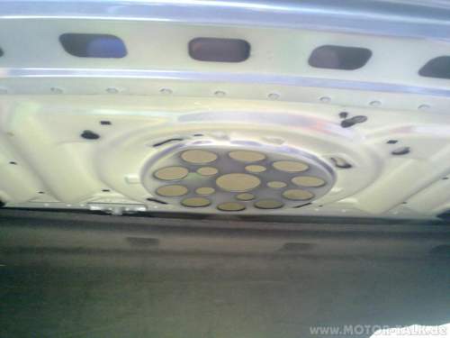

Der Subwoofer ist bei der Mopf-Limo vorhanden, jedoch nicht geschraubt, sondern über so eine Art Bajonettverschluss befestigt
beim vormopf glaub ich genauso,sieht zu mindest bei meinem auch so aus,davor bei meinem e220 sah es exakt gleich aus
so hab mal paar Fotos von meinem Subwoofer
ab und zu fängt es an zu scheppern,muss dann sofort leise machen,wo finde ich die Schrauben von der Befestigung ?

Bist du dir sicher das ein Subwoofer verbaut ist? Auf dem Foto sehe ich keine Kunststoffnasen in den Ausnehmungen des Bajonettverschlusses (vergleiche mal mit den Fotos von Bernd N.
Oder der Sub ist nicht im Bajonett eingerastet/fixiert und liegt lose auf dem Blech der Hutablage was evtl. auch das scheppern erklären würde.
Schau mal unter die Schaumstoffabdekung die über den Löchern im Blech der Hutablage liegt ob ein Sub drin ist und check ob er fest sitzt oder lose drin liegt.

so genau konnte ich es nicht erkennen,den schaumstoff krieg ich nicht ab,da ist auch so ein holz befestigung,wenn ich musik höre kommt hammer bass...ich komm da auch nicht ran
