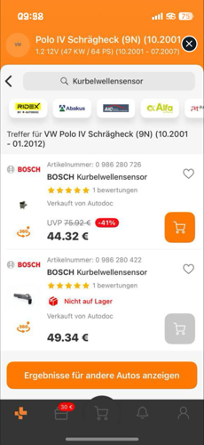

Themenstarteram 12. März 2025 um 10:50
VW Polo 9N 2006 1.2 12V BME
Wenn ja wie lautet die OE-Nr.
Danke im Voraus. :)
Sensor?

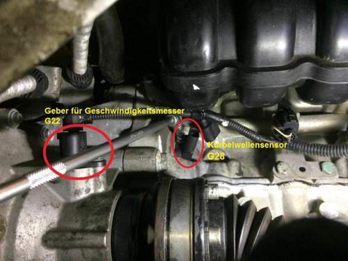

Nein,das ist nicht der KW-Sensor.
03D 906 433 A
Das hier,ist er;https://www.ebay.de/itm/186152892090?...
Themenstarteram 12. März 2025 um 11:23
@Arnimon schrieb am 12. März 2025 um 12:08:13 Uhr:
Was ist das dann?
Da dieses Teil am Getriebe zu sitzen scheint,
vermute ich das es der Tachogeber ist.
Themenstarteram 12. März 2025 um 14:25
@Arnimon schrieb am 12. März 2025 um 14:54:46 Uhr:
Gibt es ein Bild wo der Kw sensor sitzt?
