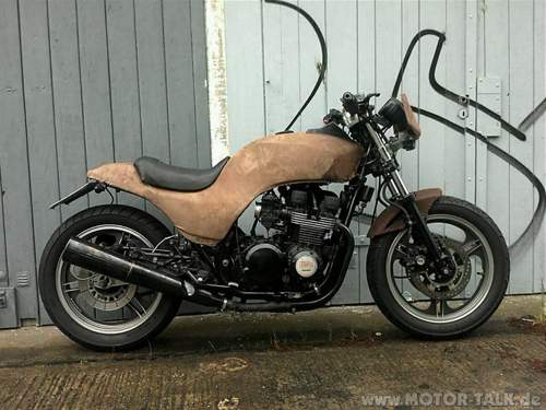

Ich hoffe mir kann Jemand an Hand der Bilder (s.Anhang) schreiben was für ein Motorrad ich habe.
Weitherin habe ich hier im Forum schon einiges gelesen bezügl. der Vergaser.
Kurz zur Historie. Das Moped hat vor 15 Jahren das letzte mal gelaufen, ist aus zweiter Hand (Zeit 1991) Baujahr 1987 und 29000 km gefahren.
Soweit habe ich alles gängig bekommen und wollte sie ersteinmal starten.
Laut Rep. Buch habe ich wohl die Mikuni Vergaser verbaut.
Die mit dem Schiebe - Choke!
Nach einigen Startversuchen, stellte ich dann fest, das sich das Öl vermehrt.
Das warum habe ich u.a. hier im Forum schon gelesen.
Wie gehe ich jetzt am besten vor. Die Maschine lief stotternt, aber Benzin lief aus den zwei Überläufen (Schlauch)!
Die jeweils 4 Schrauben auf den VErgasern sitzen bombenfest. Habe die deshalb mit Rostlöser eingesprüht und warte ab.
Meine Frage, lösen die sich, oder muss ich die zerstören ausbohren und erneuern?
Entfernen wollte ich die um zu sehen, ob die Membrane kaputt sind?
Ist das der erste richtige Schritt, oder empfiehlt Jemand einen anderen?
Hinweise und Tips (auch über bestehende Themen im Forum) nehme ich gerne an.
Servus, das ist eindeutig 'ne ZX750A3-A5, Verkaufsbezeichnung GPz 750 UT, ich hab das A1er-Modell mit der Halbverkleidung. In den Fahrzeugpapieren hab ich auch KZ 750 E stehen. Das Modell R1 war der Vorgänger von 1982, mit Lenkerverkleidung, zwei Federbeinen, aber auch schon mit Mikuni-Vergasern, die GPz 750 R, intern ZX750G, war wassergekühlt und 16-ventilig, also 'ne hubraumreduzierte GPz 900 R.
Mit deinem Reparaturhandbuch meinst du sicher das Bucheli, gell? Dort wird die UT (=UniTrak, also ein Federbein) nur mal kurz in der Einleitung erwähnt - das Kapitel über die Mikunis passt aber soweit.
Zu deinen Vergasern: nach 15 Jahren Standzeit gehören die ausgebaut und professionell gereinigt, sprich mit Ultraschall, wenn du nur die Düsen und Schwimmerventile reinigst wirst du immer Kaltstart- und Rundlaufprobleme haben.

Moin, wenn die Kawa Bj. 87 ist, dann handelt es sich hier entweder um eine GPZ750R (ZX750F1-F3) die in den Jahren 87-89 aufgelegt wurde und die eher unter der Bezeichnung GPX750R bekannt war, oder um eine GPZ750A4-A5 (ZX750) die von 86-87 gebaut wurde. Eine GPX ist das ganz klar nicht
Eine R1 kann es aber eher auch nicht sein, da die aus 1982 stammen müßte; wenngleich die in der Tat Mikuni Vergaser verbaut hatte.
Alles weitere müßte ich mal in meinem Hauptbuch nachschlagen, das hab ich grad nicht zur Hand. Aber vielleicht kommst Du ja damit schon weiter.

Die Vergaserbatterie hat in der Mitte eine Art Gaszugwippe, dort würde ich den Zug aushaken, nicht oben am Lenker. Befindet sich auf dem ersten Bild links neben der roten Leitung. Einstellschrauben lösen und aushaken.
Normal sind die Vergaser in den Stutzen fest mit den Federn über den Gummitüllen hinten und vorn mit den Schellen, ja. Wenn Du den Luftfilterkasten ausbaust, dann sollte hinterher genug Platz sein, die Vergaser nach hinten zu ziehen, damit sie aus den Stutzen flutschen und dann seitwärts rauszirkeln.
