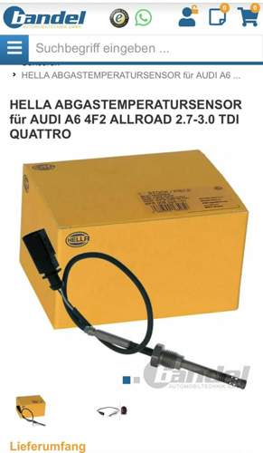

Ich habe sonst noch im Verdacht, dass man mir einen verkehrten Abgastemperatursensor verkauft hat.
Mein vorher verbauter Abgastemperatursensor (im DPF) ist gerade. Der mir verkauft wurde ist mit einem Bogen. Soll aber auch für einen CANA Motor sein.
Ich habe angemerkt, dass der gerade für einen Schalter ist. Der mit dem Bogen stand, Passt für Ihr Auto!
Einschränkungen beachten! Man sollte etwas beachten. Was konnte er nicht sehen. Ich bin der Meinung das es für ein automatisches Getriebe ist. Auch mit dem Motor Code CANA.
Könnte hier ein Fehler vorliegen? Hat das Schaltgetriebe evtl. andere Werte beim Fahrbetrieb? Ich werde den morgen reklamieren und den geraden sollen die mir bestellen.

Die ich verbaut hatte
Die ich jetzt verbaut habe
1. Lambdasonde Original oder Nachbau?
2. Abgastemperatursensor eigentlich egal ob gerade oder gebogen...
solange es sich um ein PT200 handelt und die Eintauchtiefe halbwegs passt.
Themenstarteram 14. November 2021 um 23:09
Hallo es ist eine Bosch Lambdasonde.
Der Abgastemperatursensor soll für den CANA Motor sein.
Als ich diese gekauft habe war es die Letzte. Die war am Vortag von einem Kunden zurück gegeben worden.
Nur war die Verpackung mit der Teilenummer für die gerade Lambdasonde. Aber es war die besagte Lambdasonde mit dem Bogen in der Verpackung. Vielleicht hat sich hier ein Fehler eingeschlichen?
Ich werde die von mir jetzt beanstanden Sensor zurück geben und auf die gerade bestehen. Morgen baue ich den alten erst einmal wieder ein.

Zu den Sensoren.
Die haben verschieden farben der Stecker.
Der orangene ist eigentlich der Sensor vor dem Turbo.
Den sollte man mit vcds anschauen was er meldet.
