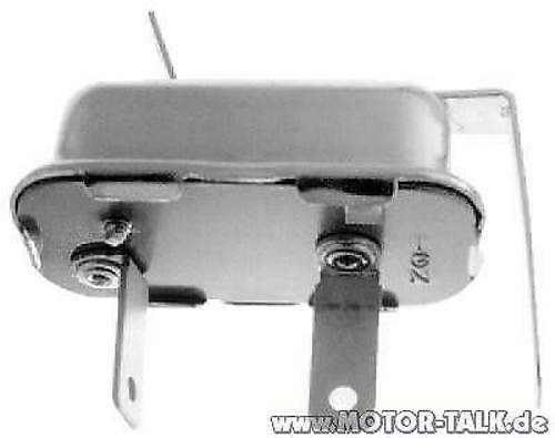

Für einige Instrumente im Instrument Cluster meines Mustang wird eien Spannungsregler verwendet, z.B. für die Tankuhr. Dieser transformiert die 12V Bordnetz auf 5V. Das Teil ist mechanisch ausgeführt. Wenn man eine Masse anlegt und auf das mit IGN gekennzeichtete Terminal 12V gibt, läßt sich am 5V-Ausgang nur eine unregelmäßig pulsierende Spannung abnehmen. Diese ist so unregelmäßig, daß man sie mit einem Multimeter gar nicht messen kann. Ich habe der Einfachheit halber mal eine Versuchsschaltung mit einer kleinen Birne aufgebaut, wo man das gut sehen kann.
Ist das normal, oder ist das Teil defekt? Möglicherweise hat das ja einen Sinn. Ich habe noch nicht in den Schaltplan geguckt. Ich wollte erst mal hören, ob da vielleicht ein Hobbyelektoniker zuckt und sagt "Jo, dat hebbich schoun mo geseihn!"

Wenn ich mich recht erinnere hat GM so etwas auch für die Amaturenbretter der eigenen Autos benutzt. war dazu da, das inzw 12V Bordnetz auf die alten 6V runterzudrosseln.
Da bei GM Elektrik en Fremdwort ist, hatten die das mechanisch gelöst. Eine Art winziges Relais / Schalter der im Endeffekt durchs ständige hin und herschalten ein PWM Signal erzeugte, dass für das Amarturenbrett dann wie ca 6V aussah.
Ich hatte mal ein Video gesehen, da haben die auch dieses Teil vorgestellt und gezeigt wie dies bequem durch moderne Elektrik ersetzt werden kann, und somit stabile 6 V liefert.
Wenn das für dich ähnlich klingt, kann ich mal nochmal in meinem Hirn suchen, ob mir einfällt wo ich das mal gesehen hab und schick dir dann den Link falls es den noch gibt.
hab mir das Video grad mal angeschaut. Was meinst du mit das Teil ist mechanisch aufgebaut?

Ja, der Regler ist mechanisch. Seine Funktion konnte ich so ergründen, daß darin ein Bimetallstück ist, das sich erwärmt. Hat es eine bestimmte Temperatur erreicht, schaltet es ab und kühlt wieder heunter, der Zyklus beginnt dann von neuem. Dabei wird entweder ein Kontakt geöffnet und geschlossen, oder ein kleiner Rheostat verstellt.

Dann ist es also das Teil, dass ich bisher vermutet hab. Und ja das funktionierte über ein Bimetallstück, dass die ganze Zeit hin und herschaltete. --> Daher das PWM Signal.

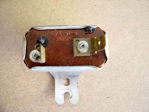

beim Lincoln, haben ja den gleichen, ist auch ein Spannungsregler für die Tankuhr drin, in der Leitung zum Spannungsregler ist aber ein Widerstand zwischen, beim Lincoln sinds 6-8 Ohm laut Schaltplan. Regler, Tankuhr und Fuel-Sender bekommen keine 12V.
Vielleicht liegt da das Geheimnis. Wenn du 12 V an den Regler anschliesst unterbricht das Bimetal die Stromzufuhr, bei 5V sollte alles gut sein. Kann beim Mustang vielleicht anders sein, aber wäre eine Idee.
hmmm
aus meinen Opelz früher kenn ich den sog. Spannungskonstanter, der macht aber aus 14V Limaspannung konstant12V, damit die Meßinstrumente, vor allem Tankuhr und Öldruckmesser, aber auch Quartzuhr genau anzeigen. Ich weiß nicht wie der funzt, aber ich würd mal auf elektronisch tippen, vielleicht ne Zener-Diode

Ich habe einen sehr ausführlichen Artikel zu dem Thema in MUSTANG MONTHLY gefunden.
Die pulsierende Abgabe von Strom ist normal, ja von den Machern sogar auch so gewollt, um die Trägheit der Instumente zu erreichen und die darin befindlichen Heizspulen mit Strom zu befeuern. Um die absolute Originalität zu wahren, habe ich ein originalverpacktes NOS-Teil von Motorcraft aufgetrieben und bestellt.
