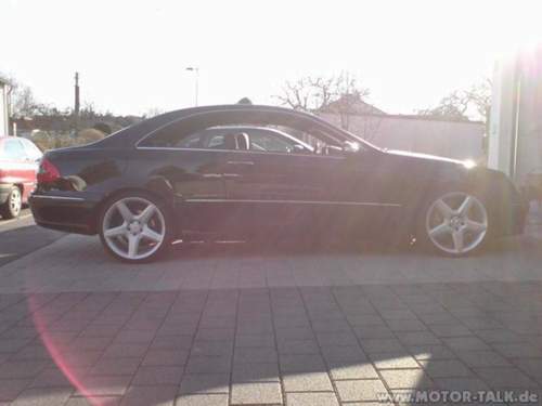

" Vorweg handelt es sich um Felgen für den R 230, welche nicht ohne weiteres auf den A 209 „geschraubt“ werden können " ja diese Info habe ich bereits erhalten, und ich möchte wie folgt montieren:
Vorderachse 8,5 x 19 ET 30 mit 235er und Hinterachse 9,5 x 19 ET 31 mit 265er
Die Radschrauben dürften ja nicht das Problem sein bzgl. 12 / 14 mm ... eher der TÜV
Hat jemand bereits diese Kombination montiert ... und auch eingetragen :D

klar passen die drauf ich habe das AMG Schmiederad Styling 5 Speichen.
Vorne 8.5x19 ET31 und hinten 9.5x19 ET30
Man muss halt vorne mit 225/35 und hinten 255/30 fahren.
Und wichtig die Richtigen Schrauben dazu.

Da bin ich ja gespannt ;) ich war heute beim TÜV und ja :mad:
entweder Gutachten vom Felgenhersteller oder ein Gutachten vom Schraubenhersteller für die Kombination der speziellen (I-Bolt oder wie auch immer) Schrauben für die entsprechende Felge! Ob es wohl einen Schraubenhersteller gibt, der Gutachten für x Felgen machen läßt :cool: Früher ging das, bis es Probleme gab! Ja so war seine Auskunft :eek:
Welche Felgen vom Sl hast du den genau?
Ja man braucht doch nur die Festigkeitsgutachten und die passenden Schrauben zum eintragen und fertig!

Und ein Vergleichsgutachten wo die Felgengröße schonmal auf einem CLK geprüft wurde.
Ich habe damals eins von ASA genommen.
Gruss Olli
Ja von ASA gibt es ein Gutachten mit 8.5 und 9.5 x 19 mit ET30 habe ich gefunden.
Bei den AMG Felgen ist die 9.5er Felge ET31 sagen die dann nichts beim Tüv?

Bei mir haben sie nichts gesagt. Hab sie ohne Probleme eingetragen bekommen.
Gruss Olli
ja hallo es gehört zwar nicht ganz zum thema aber zur meiner frage wo kriegt man die sogenannten ibolt Schrauben oder wie die heisen (M12 R14) her.
Hab meine Schrauben hier gekauft: Rad GmbH
Bestellt und 2 Tage später waren die Schrauben da.
Sind Styling 3 vom R230, jetzt muß nur noch der Schnee weg und dann geht´s zum TÜV.
