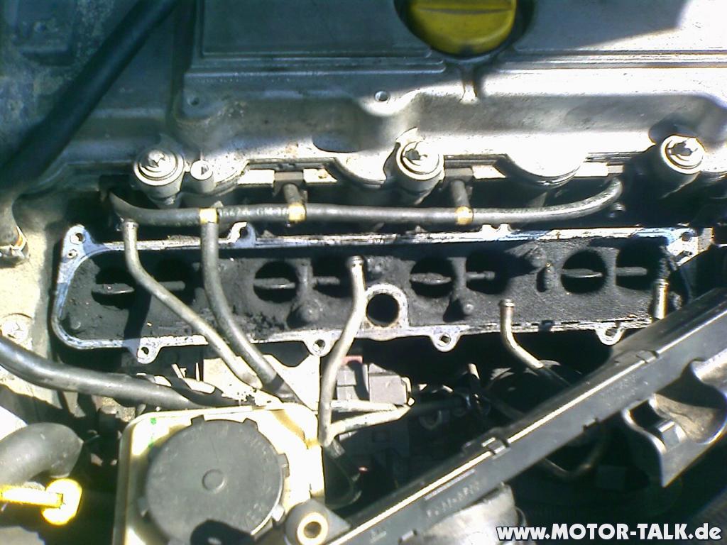

kann mir bitte einer sagen der den Deckel auf dem das AGR ventil sitzt
schonmal abmontiert hatt, ob da eine Dichtung drunter liegt?

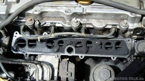

hab eben ein Bild dazu gefunden, wo man diese dichtung sehen kann.
Themenstarteram 9. Oktober 2010 um 9:36
Nachdem ich alles abmontiert hatte, so beide Dichtungen wurden ausgetauscht, Einsaug gereinigt. Es war voll dreckig nach 240Tkm. Jetzt zieht der Wagen viel besser und ruhiger. Das neue Problem ist jetzt wenn ich den Wagen über die Nacht stehen lasse orgelt er ziemlich viel bis er unruhig an geht. Habe eben nochmal die Metalschläuche die von der Dieselpumpe an die Düsen gehen noch nachgezogen. Mal schauen wie es morgen ausgehen wird.

Nach deiner Beschreibung wird der Ansaugkrümmer mit seinen Drallklappen für das AGR ziemlich verkokst sein !
Kann dir eine Nummer von der Dichtung geben. 90572108 OPE*5850638*
Wenn du dem Teileverkäufer die Nummer gibst kommt er auf dem Computer direkt zum Ersatzteilebild.
Es gibt 2 Dichtungen. Du sollst auch das Gehäuse mit den Drallklappen ausbauen um die Klappen bequem zu reinigen. Bei mir waren bei 100 td. km schon "Kugeln" drauf !?! Leichtgängig machen !!! Am Anfang wird über die Welle etwas Motoröl siffen aber verschwindet bald wenn es sich von selbst abdichtet.
Hier gibt es Bilder http://www.motor-talk.de/.../Attachment.html?attachmentId=504113

Dscn1344
Hallo
Tolles Bild von dir @magmar ! Bei mir sah es beim ersten Mal viel schlimmer aus, da waren die Drallklappen Kugeln !?! Beim zweiten Mal war nur mehr wenig aber brachte was.
Der FOH reinigt es sicher nicht, er gibt es neu für etwa 450 Euro !
Das Reinigen ist eine Idee von uns Hinterhofbastlern.
