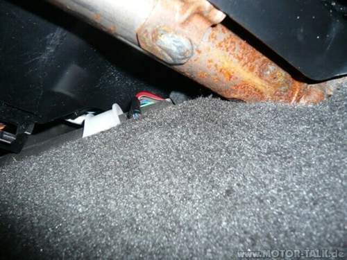

bei der Montage des iPod-Adapters bin ich auf Rost gestossen, wo ich ihn nicht erwartet hätte.
Unterhalb des Handschuhfachs ist so eine Querstrebe, komplett überzogen mit Rost.
Anscheinend wurde hier auf Korrosionsschutz verzichtet. Auch die Sitzverstellung weist Rostspuren auf.
Sicher, man kommt da normalerweise nicht hin, aber mal ehrlich, in einem Dacia würde mich das weniger wundern.

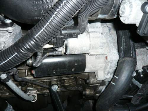

Zudem auch sehr viele Schrauben im Motorraum einen ordentlichen Rostbesatz vorweisen.

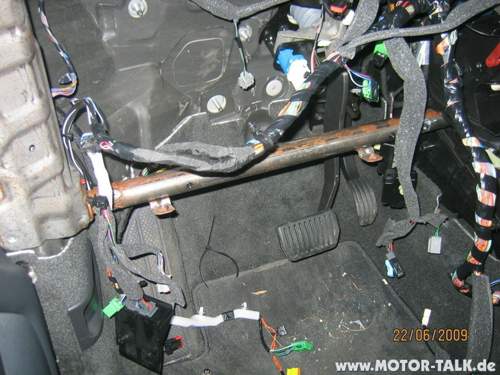

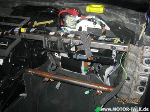

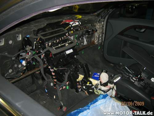

auch bei meinem V70 rostet der Armaturenbrettträger, bestehend aus Rund- und Rechteckprofil, sowie Formblechteilen unterhalb der A-Säulen.
Erschrocken bin ich auch etwas über das Ausmaß der "Armaturenbrettaktion" aber natürlich über den nicht beträchtlichen Rostbefall eines 1,5 Jahre alten und 55.000 EUR teuren PREMIUM-Volvo. :mad: :mad:
Wie oben schon beschrieben, für das Volvo-Autohaus kein Grund zur Beanstandung und völlig normal. Als ich die Bilder von Karplex gesehen habe, war ich ja schon geschockt, bin aber mittlerweile ziemlich gefasst. Das hat einen einfachen Grund: so ein Träger muss keine 20 oder 30 Jahre mehr halten, wie in der Baureihe 200 oder 700, weil der Rest vom Fahrzeug auch nicht mehr so alt werden wird. Vielleicht ist der V70 III für eine Haltbarkeit von 10 Jahren ausgelegt, bis dahin sollten die Streben auch noch nicht durchgerostet sein. Freuen wir uns stattdessen, das die Karosserie noch lackiert ist, das die montierten Reifen noch nicht aus China kommen, das die Frontscheibe noch nicht aus Fensterglas besteht und die Airbags keine ALDI-Tüten sind :)
Interessieren würde mich natürlich, wo Volvo an diesem Fahrzeug noch den Roststift angesetzt hat, aber das werde ich sicher in den nächsten Jahren erfahren :) Danke Volvo, danke!!

Im Gegensatz zu den Rostbildern eines V70 und eines C30 vor einigen Wochen, bin ich hier der Meinung, dass der Rost im Innenraum so nicht normal ist. Ist das ein Teil der Armaturenbretthalterung?
Die Schrauben im Motorraum sind da schon "normaler", es wird halt auf Edelstahlschrauben verzichtet und die Stahlschrauben nur hauchdünn verzinkt.

Hab morgen sowieso einen Termin bei meinem :) wegen Ölflecken unter dem Wagen. Das kann man auch auf dem einen Motorraumbild sehen.
Schaut schon ein bissl Ölsiffig aus. Dass das so nicht sein sollte, nehme ich doch einfach mal an.

Für Teile im Innenraum ist der Rostbefall sehr ungewöhnlich. Man könne meinen, dass die Teile vor der Montage im Regen gestanden haben.
Oder kann dort Feuchtigkeit kondensieren, z. B. von der Klimaanlage?
Wüsste auch nicht, wie und warum genau dort Feuchtigkeit kondensieren könnte. :confused: Der Luftaustritt der Klima/Lüftung geschieht ja durch eine Düse, welche man auch auf einem der Bilder erkennen kann.

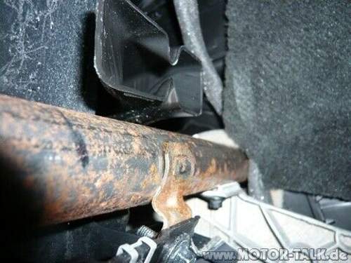

Es ist generell so, dass Edelstahlschrauben dieses Problem nicht lösen.
Die momentan benutzte Beschichtung (Zinklamelle) hat ein generelles Problem.
Im Zuge der Umstellung auf Cr-VI-frei durch die EU-Altautoverordnung wurden hier Systeme eingesetzt, die nicht den geforderten Anspruch lt. Werks-Norm erfüllen.
Normal sollte so ein Bauteil im SS-Test nach EN 9227 mind. 480h aushaltzen, was im normalen Autoleben 20 Jahre entspricht.
Das Alternativverfahren ZnNi-Beschichtung, welches von deutschen OEM´s immer mehr bevorzugt wird und jetzt auch bei Scania zum Einsatz kommt ist etwas teurer, hat aber den Vorteil, dass selbst im stärksten Anspruchsbereich (Unterboden) locker nach 10 Jahren keine Rotrostbildung entsteht (s.Bild ZnNi beschichtete Mutter BMW 5 Jahre Fahrwerksbereich 150.000km).
Ich habe bei meinem Händler die Bauteile reklamiert und habe inzwischen bei Volvocar in Schweden offiziell reklamiert, da wir hier als Lieferant indirekt über Tier1 tätig sind.
Im übrigen reklamieren schon Werkstätten, dass die Schrauben nach 3-4 Jahren nicht mehr lösbar sind, da sie abreissen wegen Rost.
