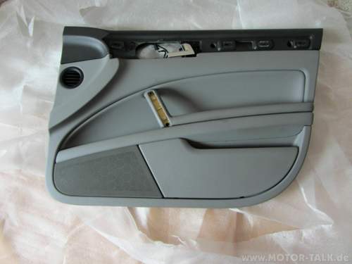

Hallo allerseits,
mir schwirrt da seit Tagen eine Idee durch den Kopf. Ich würde meinen Kleinen gerne auf Vollholz umbauen. Dafür müssten die 4 Verkleidungselemente unter bzw vor den Türgriffen und die zwei Leisten an der B-Säule getauscht werden. Ich habe mal beim Freundlichen um die Ecke gefragt, ob die Teile denn passen würden. Nach den Zeichnungen in den Ersatzteillisten sind leider die Anbringungspunkte zumindest zahlenmäßig anders. Die Positionen ließen sich leider nicht richtig erkennen.
Hat sich da vielleicht schon mal jemand anders dran versucht?
Bin für jeden Tipp dankbar.
Vielen Dank im voraus!

hab einen TIP für Dich. Such Dir einen vergleichbaren Wagen aus, also einen 4 Sitzer mit der gleichen Ausstattung (Airbags, Innenverkleidungsfarbe, Teilleder oder Volleder etc., halt alles was mit der Türverkleidung zu tun hat, ich glaub bei der B-Säule hängt es auch von den Airbags ab!).
Geh zum Händler und der kann Dir durch die Fahrgestellnummer die richtigen Ersatzteile raussuchen, also welche Blenden du genau brauchst usw....
Beim Ausbau der Türverkleidungen kann ich Dir vielleicht helfen mit der VW Anleitung.
Die Blenden in Innenverkleidungsfarbe werden einfach durch Blenden mit Holz ersetzt.
Da braucht man keine neue Türverkleidung! Es gibt halt nur 2 unterschiedliche wegen Teilleder/Kunstleder und halt Vollleder.
Die Verkleidung der "B-Säule unten" muss auch getauscht werden wegen den Blenden.
Alles zusammen mit den Haltegriffen oben und den Türverkleidungen wird es ca. 1560€ kosten. Kann sein dass die Preise vielleicht mitlerweile etwas hochgegangen sind. Vielleicht gibt dein Händler ja Rabatt.

also bisher habe ich nur gehört und gelasen, dass die komplette Verkleidung getauscht werden muss!!!
Das nur ein Austausch der Blenden möglich ist, erscheint mir aufgrund des Aufbaus der "Pappen" nicht möglich!?
Auch im amerikanischen Forum habe ich hierzu noch nie etwas gelesen (und die machen schon abgedrehte Dinger.!!!).
Aber wenn einer es hinbekommt, .. her mit den Infos bzw. Anleitungen!
Die Blenden muss man einzeln austauschen können, was wäre wenn die einen Kratzer hätten??, Die sind ja von innen festgeschraubt!
Oder was meinst Du genau mit den Aufbau der Pappen? Es gibt keine Extraverkleidung für das Holzpaket. Entweder nur mit Teilleder oder für Vollleder. Hinten als Unterschied noch für Lang-Nomalversion und halt mit Seitenscheibenrollo oder ohne.

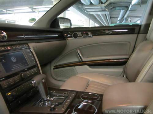

genau! Mach das! Dann kannst Du über die Fahrgestellnummern die Teile vergleichen zwischen deinem Wagen und den mit Holz, dann siehst Du gleich was bei Holz alles anders ist.
Inzwischen habe ich gesehen, dass es auch bei Vollholz Abweichungen gibt. Vielleicht kann man über Individual noch andere Sachen bestellen.
Ich habe eine Vollholzversion mit den Chromeinsätzen in den Türgriffen gesehen, aber ich habe auch an der Stelle Holzintarsien gesehen.
Außerdem muss ich mich hier mal korrigieren.
Korrekt heisst das ganze bei VW "erweitertes Holzpaket".
Original geschrieben von kreftilein
...Chromeinsätzen in den Türgriffen...
was ist das??? nie davon gehört. wo kann man das bekommen??? BILDER wollen
Wie jetzt, dass ist doch Standard.
Nur mit Holz habe ich leider kein Foto, habe ich am Sonnabend auf einem Parkplatz entdeckt und keine Kamera dabei.
