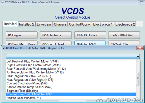

Hallo Gemeinde,
kann jemand mal so freundlich sein und per VCDS eine Stellglied-diagnose durchführen?
Ich vermute mal mein Kühlerlüfter Steuergerät J293 für die AC ist defekt.
Bitte mal mit VCDS im STG-08 einen selektiven "Output Test" (Stellglied Diagnose) für das Kontrollmodul Kühlerlüfter J293 durchführen.
Bekommt Ihr da eine Fehlermeldung in Rot (refused by control module Status 04), oder wird dort ein Wert in grün angezeigt?
Beim anwählen des Lüfters selber im STG-08 Stellglied test (Coolant FAN) höre ich den Lüfter nicht.
Er funktioniert allerdings noch bei Ansteuerung über das Motorsteuergerät.
Daher vermute ich einen defekt des Steuergerätes J293 und nicht des Lüfters selber.
Viele Grüsse
fernschnellgut
J293-output-test

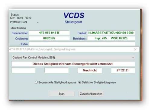

Hallo
Ich bekomme den selben Fehler.
Ist auch klar. Der Motor muss dafür gestartet werden. Dann geht auch der Diagnosebefehl.
habe es vorhin getestet und bei mir klappt das auch nicht, den Motor hatte ich allerdings nicht gestartet.

OK, also bei "Zündung an" bekommst du den Fehler und wenn der (Verbrennungs-)Motor läuft, dann klappt es?
Das muss ich dann nochmal probieren. Ich glaube ich habe nur bei Zündung ein getestet.
Das ist korrekt. Ich hatte es erst auf Zündung getestet und bekam den selben Fehler wie du. Dann habe ich den Motor gestartet (den Verbrenner ;D ) und dann nochmal probiert und siehe da der Lüfter läuft auf voller Power.

Hallo
Getestet bei laufendem Motor im stg 08.
Bei nur Zündung wurde der test mit einem Fehler abgebrochen.

Das ist auch ganz logisch denn die gesamte Klimaanlage funktioniert auch erst wenn der Motor läuft.
Ich stelle mir das so vor, dass das Motor stg. Die Anfrage des klima stg abweist solange der motor nicht läuft.
Probiere es mal mit laufendem Motor dann wir das sicher funktionieren.

OK bei Motor an bekomme ich die Fehlermeldung auch nicht, wenn ich den Stellglied Test für das Kühlerlüfter Steuergerät J294 mache. Das ist dann normal.
Während dieses Tests, dreht aber nur der Motorlüfter links schneller, nicht der für die AC.
Der läuft nur langsahm weiter wie sonst auch.
Mache ich den anderen Test für den Kühlmittel Lüfter, dann dreht der auch nicht schneller.
J293-output-test2
