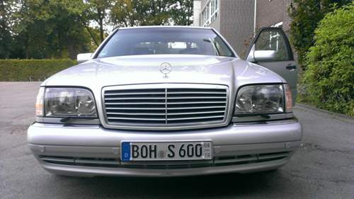

Wäre meine Meinung dazu. Grad erst selber einen V140 S600 gekauft. 1. H & Deutsche Erstauslieferung :)
