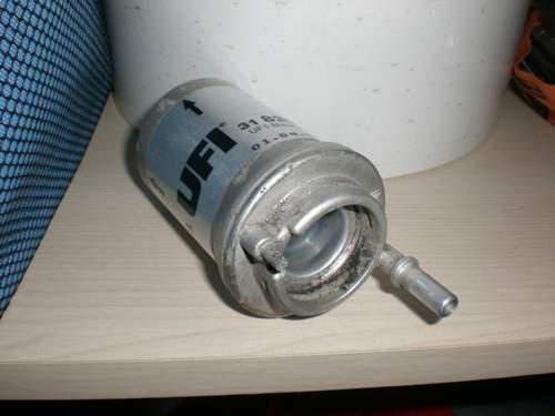

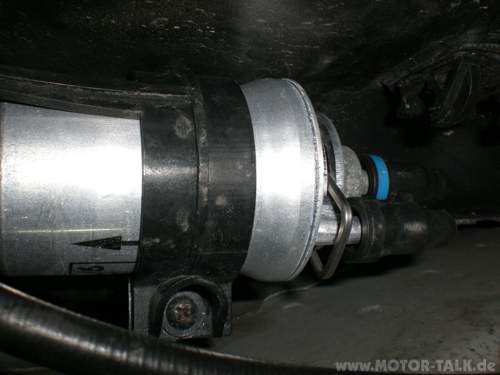

habe seit 2 Tagen so ein jaulen hinten rechts (Unterboden), dieses jaulen ist
aber erst zu hören, wenn ich den Motor gestartet habe, kann es die Benzinpumpe
sein oder was liegt in dem Bereich, was elektrisch betrieben wird.
Wäre echt super, wenn mir da jemand helfen könnte, denn das nervt doch sehr, da man sich jetzt natürlich darauf konzentriert.
Habe einen Golf Trendline - Bj.2004 - kW (PS) 55 (75)
Schon mal Thx im voraus Floder

Hallo ,
hin zum Freundlichen. Das Geräusch verursacht die Benzinpumpe, das Problem ist aber nicht diese sondern der Kraftstoffilter. Dieser hat ein Druckregelventil das unter Umständen kaputt geht. Die Pumpe arbeitet dann gegen den Druck des Ventils und läuft "schwer".
Der :) soll abchecken ob dein Wagen evtl. auch eine neue Pumpe rein muss. Es gibt bei einigen Fahrzeugen Probleme mit den Kohlebürsten der Pumpe. Durch den Dreck der durch die Abnutzung dieser entstehen, verstopft der KS-Filter.
In den meisten Fällen reicht es aber aus den KS-Filter zu wechseln.

Kommt mir bekannt vor: Der 5er meiner Tante hatte das auch. Der Freundliche tauschte dann den Kraftstofffilter und das Problem war gelöst.

Liest meinen Beitrag denn niemand ? Dieses Heulen kommt 100% vom Kraftstofffilter. Janosch160 schrieb doch auch schon die Erklärung dazu, warum das so ist.
Genau so war es beim 5er Golf meiner Tante nach ca. 5000 km auch. Sie fragte mich, ob ich wüsste, was es sei. Ich wusste es nicht, vermutete aber irgendwas aus Richtung Benzinpumpe, da sie beschrieb, dass es von hinten rechts kommt. Sie fuhr dann zum VW-Händler und der tauschte dann den Kraftstofffilter und das Jaulen war weg.
wenn es doch probleme mit den bürsten der pumpe gibt, warum wird diese dann nicht auch ersetzt?
die ursache ist doch dann bekannt, es müsste demnach doch der filter und die pumpe ersetzt werden.
Ich vermute mal, dass es bei der Pumpe eine Art Initital-Abnutzung gibt. Das heißt also, dass sie die Bürsten anfangs stark abnutzen und später der Verschleiß nachlässt. So könnte man es sich erklären.
