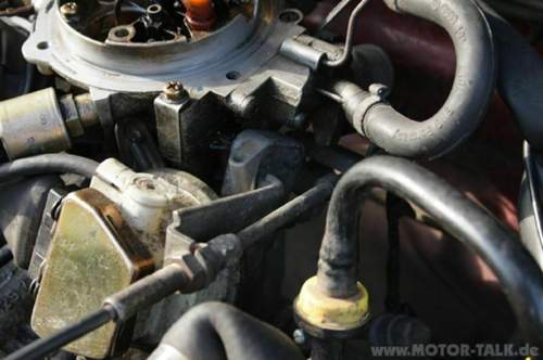

habe gestern bei meinem vergaser den vergaserflansch getauscht, da er abgerissen ist.
bevor ich mich an die sache heranwagte, habe ich mal kontrolliert wo den diese unterdruckschlaeuche alle hingehen.
dabei habe ich bemerkt, dass einige unterdruckschlaeuche frei herumhaengen.
ich denke, dass es irgendwie schon richtig sein wird, da ja das fahrzeug bis jetzt gefahren ist.
aber es stoert mich trotzdem und somit moechte ich die freihaengenden schlaeuche wieder dorthin bringen wo sie eigentlich hingehoeren.
dazu wuerde ich eure hilfe benoetigen.
habe schon sehr viele websites besucht aber bin da leider auch nicht fuendig geworden.
auch diese sehr oft vorgeschlagene site habe ich schon durchgeackert.
http://www.ruddies.business.t-online.de
weiters habe ich mir auch 2 reparaturanleitungsbuecher besorgt.
eines vom bucheli-verlag, Band 1221 und das andere von etzold, Band 44.
leider werde ich da auch nicht schlauer.
was ich suche, ist eine explosionszeichnung wo genau detaillierte skizzen sind, wo was angeschlossen werden muss.
mein fahrzeug:
VW Jetta II 1,6l, 51KW, BJ 90, Automatik, (ich glaube) G-KAT
PN-Kennung, Pierburg 2EE Vergaser
ich hoffe, das ihr mir da weiterhelfen koennt.
herzlichen dank im voraus fuer eure antworten.
alles liebe
charlie

Wenn der Vergaser so aussieht, wie auf den beiden Fotos, dann ist es ein 2EE.
hallo oldie65
die bilder sind ident mit meinem vergaser.
danke
alles liebe
charlie

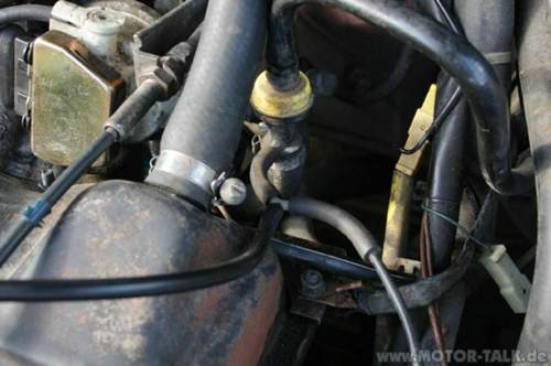

hallo
ich habe mal die bilder hochgeladen.
ich hoffe, die helfen euch mal bei meinem problem weiter.
das sind die schlaeuche die bei mir frei herum haengen
m
eventuell hat das damit zu tun, dass ich mal vor einigen jahren probleme mit den abgaswerten hatte
und deshalb nicht die weisse plankete bekommen habe.
das hier der mechaniker etwas gedreht hat, damit die abgaswerte stimmen.
ich weiss es leider nicht.
aber eventuell kommt ja licht ins dunkle. :-))
herzlichen dank
alles liebe
charlie

so de schlauch ohne schraube gehört am luftfilterkasten rechte seite!
da wo die schraube drin ist der komt an den schwarzen runden ding der vorne am vergaser zusehen ist und das andere ende am vergaser da ist zwischen dem schwarzen und den weisen runden ding etwas untengelegen ein anschluss da kommt der drauf!
linke seite von deinem luftfilterkasten sind vertauscht der schlauch wo die plastickleitung dran ist kommt ans erste anschlusstück nicht am zweiten!
hoffe ich konnte helfen bei bedarf kann ich auch bilder machen!

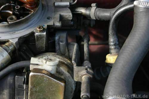

Irgendein Bastler muss eine Menge an dem PN verändert haben. Nach den Fotos und vor allem dem nicht angeschlossenen DKA funktioniert das sonst nicht:
1. Der Motor springt nicht an.
2. Der Leerlauf wird nicht geregelt
3. Die Schubabschaltung funktioniert nicht richtig.
Wir brauchen noch ein Foto, wo man den Anschlag des Gaszuges sieht.
hallo oldie65
ich werd morgen noch ein bild nachliefern wo man den gasanschlag sieht.
naja, bastler ist gut gesagt.
das war eine werkstatt und der besitzer dieser werkstatt hat das selbst gemacht.
