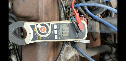

Zeigt die Lambdasonde konstant 0,6V?
Eigentlich sollte die Spannung zwischen 0 und 1V springen.
Themenstarteram 15. Mai 2021 um 16:49
Habe als Multimeter eine "Strommesszange", die zeigt konstante 0,6V an, da schwankt auch nichts. Hin und wieder mal steht da auch 0,63V oder 0,59V, aber eben immer um die 0,6V.
Wo du es erwähnst, etwas merkwürdig ist es schon, normal sollte die doch von 0-1V schwanken. Jetzt weiß ich nur nicht ob die selbst den Mittelwert der Schwankungen ausgibt oder ob wirklich konstante Spannungen ausgegeben werden. Ich werde beim nächsten mal am Auto ein anderes Multimeter nehmen, kaufe mir vorher dann einfach mal ein billiges für ein paar Euro. Sollte für die zwecke reichen.
Im kalten zustand, also in der ersten Minute etwa nach dem Start ist der Wert bei 0,7V- 0,75V, also sehr deutlich Überfettet, was aber bei kaltem Motor normal ist.
Wenn es die Lambda wäre und die würde so einen Fehler produzieren, das die konstante Spannungen ausgibt, sollte dann nicht trotzdem der Kaltlauf normal laufen und die Drehzahl angehoben werden? Schließlich wird er ab einer bestimmten Temperatur nach Lambda geregelt oder nicht? Oder regelt der direkt nach Lambda sobald er für sich plausible Signale hat?
Bin ich mir jetzt nicht ganz sicher. Aber ich denke, sobald sie plausible Werte liefert.

Themenstarteram 16. Mai 2021 um 15:01
Gut, ich war doch etwas dämlich gerade.
Bild davon habe ich doch.
0,6V DC... also Gleichspannung und der Wert ist konstant. Gebe ich mal Drehzahl kann es sein das er steigt, auf 0,65 oder ähnliches. Aber immer konstant und nie schwankend, wie man es kennt.
Screenshot-20210516-165800-video-player
Ist ein Digitales Multimeter nicht zu träge um die Lambdaspannung zu messen?
Ich meinte in Erinnerung zu haben, dass man dafür ein Oszyloskop oder ein analoge Multimeter mit zeiger benötigt.

Um das Signal und Frequenz anzuschauen bräuchte man ein Oszi. Wenn es aber auf dem Multimeter immer konstant ist, ist was faul.
Was auch des öfteren mal wegoxydiert, die Masseverbindung vom Lambdakabel. Ist quasi wie eine geschirmte Leitung aufgebaut, wo die Schirmung am Ventildeckel auf Masse geht

Mit einem Multimeter kann man nicht exakt die Werte messen, das stimmt schon. Dabei ging es mir eher darum, überhaupt im groben zu gucken was dort geschieht.
Die Lambdasonde hat nur ein Kabel welches auf den Stecker geht, was bei mir nicht gesteckt sondern gelötet wurde von, da mir der Stecker mal abgefallen war.
