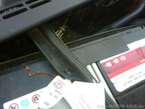

  6. Jetzt wirds witzig, Toyota hat keine passende Ersatzbatterie für meinen Verso R1
Toyota Corolla (+Verso, Cross) 1 (KE)
Themenstarteram 13. September 2010 um 15:45
und ich dachte schon ich bin zu blöde....
aber sie passt tatsächlich nicht.
Meine KBA NR: 5048-085
Lt. Werkstattmeister gibt es nur eine Batterie im Angebot, die habe ich gekauft und sie passt nicht zum Haltebügel. Es gibt zwar so eine Art Adapter (Er meint Transportsicherung) aber der ist zu kurz und lässt die Batterie bei der nächsten Vollbremsung durchrutschen. Theoretisch gäbe es noch einen zweiten Adapter, (die Löcher sind in der Batterie vorhanden) aber der wurde, und wird lt. Werkstattmann nie mitgeliefert.
Mir bleibt zwar jetzt noch die Möglichkeit mir selbst einen Adapter zu basteln, aber
a: hab ich keine Lust auf Grundsatzdiskussionen mit dem Tüv-Mann
b: hab ich keine Lust auf wild dreinblickende Gutachter, wenn die Batterie bei einem Unfall im Kofferraum des Unfallgegners verschwindet
c: muss es doch eine Lösung geben das das nicht wie bei McGyver aussieht.
Ich hab die Batterie jetzt zurückgegeben und bin etwas ratlos.
Was meint Ihr? Hat schon jemand von Euch vor diesem Problem gestanden?
Was habt Ihr gemacht, wie habt Ihr ne andere Batterie verbaut bekommen?

Hmm mach mal bitte ein Foto. Ich habe für meinen D-CAT eine neue Batterie bekommen, und die passt 1:1 mit dem vorhandenen Halter zusammen (siehe Bilder).
Img00228-20100913-1827
Img00226-20100913-1827
Img00227-20100913-1827
Themenstarteram 13. September 2010 um 17:40
nen Foto von der neuen Batterie hab ich nicht gemacht.
Oder willst Du eins sehen vom aktuellen?
das Öffnungsmaß der Halteklammern ist: 164mm
Hmm, sieht aus als sei sie oben breiter als meine. Ich kann aber morgen mal nachmessen.
Mein Augenmaß war richtig: Der Abstand zwischen den Haltewinkeln bei mir beträgt ca. 140mm.

Ich versteh das Problem auch nicht. Die Batterie wird doch hauptsächlich durch die Grundplatte fixiert. Der Halter oben sorgt dafür, dass der "Druck" der Batterie auf die Grundplatte hoch genug ist. Deshalb ist diese auch ohne die zusätzlichen Haltewinkel mehr als ausreichend fixiert (andere Hersteller fixieren die Batterie übrigens nur unten auf der Grundplatte, ohne zusätzlichen Bügel oben).
Themenstarteram 15. September 2010 um 16:53
das möchte ich aber mal sehen, wie die Batterie nur einfach rein gelegt wird. Mir ist die Batterie trotz Bügel bei ner Vollbremsung nach vorn gerutscht, jetzt hält sie durch das Provisorium.
Ich lasse mir jetzt von meinem Bruder einen passigen Adapter anfertigen, und hier eben pulvern, und dann brauch ich mich damit nicht mehr beschäftigen.
Die Werkstatt kann nichts dafür, die geben sich richtig Mühe, mir zu helfen. Für die Konstrukteure können sie ja auch nix...

Ich verstehe das Problem immer noch nicht :(
Wenn doch oben auf der Batterie eine Halterung verbaut ist un diese sachgerecht verbaut wurde warum sollte diese dann rutschen?
Ich fahre morgen in mein Autohaus. Die werde ich fragen, ob man für diesen Typ der Batterie einen speziellen Halter braucht und ob Toyota diesen liefern kann.

Bedenke aber das ich einen 2 Liter D4D von 2005 habe. Die Bügel bei Deinen Modellen sind anders.
Selbst der Mechaniker und der Verkaufsberater wollten es nicht glauben, bis wir die Batterie zusammen vor Ort einzubauen versuchten.

Also, auf Deiner TOYOTA-Batterie müsst entweder 28800-YZZBC oder 28800-YZZHY stehen....falls nicht, ist es definitiv nicht die richtige Batterie...habe gottseidank auch bisher nicht erlebt, daß eine OPTIFIT-Batterie nicht gepasst hat...und daß TOYOTA deswegen mieses Tennis spielt, halte ich doch verbal für leicht übertrieben! Viel Erfolg!
