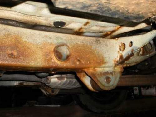

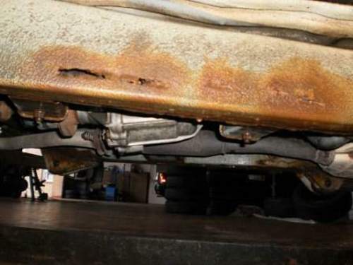

Egal ob LJ, SJ oder Samurai, bei jeder Restaurierung konnte man sicher sein, dass der Rahmen stabil und ohne nennenswerten Rost war.
Aber schon der Vitara hatte seine Problemchen (Querstrebe/Rohr über dem Tank!!).
Und der Jimny ist leider die große Ausnahme (und eine Schande für den Hersteller!!!)
Da rosten die Rahmen oftmals bei 10 Jahre alten Jimnys (die eigentlich noch locker mit 2-3 Blechen im Kofferraumbereich instandzusetzen wären) auf ganzer Länge von innen nach aussen durch und die Dinger landen beim "Export-Fachhändler".
Wer einen älteren und relativ günstigen Jimny (von billig will ich bei dem "Stoppelhoppser" gar nicht reden) sucht, sollte hier unbedingt ein Auge drauf werfen!!!!
