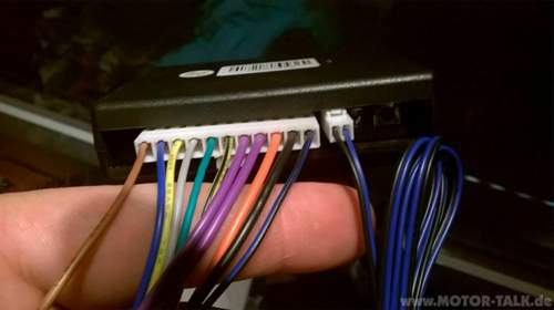

ich benötige Hilfe beim Einbau der ZV. Dabei ware kein Anleitung, nur die benötigten Teile.
Nun weiß ich nicht wie das angeschlossen werden soll, kann da jemand helfen?

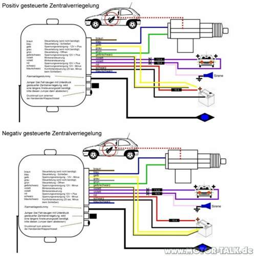

Blau an Pin 17,Grün an Pin 4,Diode zwischen 13 und 17,silberne Seite zu Pin 13.
Gelb/Gelbschwarz an Rot,Rot an +12V,Schwarz an Masse.

Variante 3 krieg ich ned auf die Reihe,weil die Farben zu unterschiedlich gewählt sind....bei allen anderen FFB-Modulen,die man kaufen kann,ist dies über drei Farben geregelt,die zum zweiten Relais mittels Farbstreifenzusatz unterschieden werden.Also orange/orangeschwarz,weiß/weißschwarz,gelb/gelbschwarz.
Bei deiner sind es braun,blau,grau,grün,gelb/gelbschwarz.Und letzteres ist das einzige,das ich klar zuordnen kann (neben blau und grün)...wo braun und grau im FFB-Modul angeklemmt ist,also an welchem der beiden Relais,weiß ich nicht,daher kann ich dir auch keine Lösung für Variante 3 ohne Diode geben.
Wenn ich vermute,das grau zum selben Relais gehört,wie grün,dann muß grau mit an blau und an Pin 17 anstelle der Diodenschaltung.
Ich weiß es aber ned,deshalb hatte ich dir seinerzeit schon gesagt,schick den Krempel zurück und kauf dir was,was jeder andere hier auch hat.Dann wär der Kram schon lang drin....

Schau mal hier rein und wenn das nicht reichen sollte, dann beschaeftige mal kurz eine Suchmaschine mit den Stichworten:
"Inca-Pro V50 schaltplan anleitung"
Google mir das gefunden :)

Ist ja nicht so dass ich nicht schon gesucht hätte. Das Problem ist dass mein Modul völlig andere Kabelfarben hat...
Wp-20140808-14-40-41-pro
Themenstarteram 13. August 2014 um 11:35
Kann denn keiner helfen? Mag sein dass es keine v50 ist. Drauf steht nichts...

Ich hab bezüglich der Kabelfarben recherchiert,dann aber nur was fürn Benz gefunden....selbe Kabelfarben....
Aber die Schaltpläne unterscheiden sich für deine schon gewaltig....selbst schwarz und rot sind an ganz anderen Kontakten als bei allen anderen Universal-FFB....du brauchst den Originalplan zu dieser FFB,ohne diesen wirst du das DIng ned zum laufen bringen....
Alternativ ne andere kaufen,bei der die Farben bekannt sind.

Ich habe die Pinbelegung gefunden, könnt ihr mir damit sagen wie ich das anschließen muss?
Rein kommt es in eine 95er 328i Limo mit ESHD und elekt. Fensterhebern, ich denke mit ZKE?
Werde ich per Fernbedienung die Fenster schließen können? Wenn nicht wie kriege ich das hin? Serienmäßig hat er schon diese Komfortschließung, wenn man den Schlüssel auf "ZU" hält gehen die Fenster hoch, ESHD glaube auch.

ZV im E36 ist positiv gesteuert. Also nimm die Anleitung für positiv gesteuert.
Themenstarteram 27. August 2014 um 12:28
Habs nun mal angeschlossen. Zum öffnen gehts, schließen dafür nicht. Angeschlossen habe ich fürs "AUF"-Signal an Pin 13. Was muss ich tun?
Themenstarteram 5. September 2014 um 8:02
Bei 17 gehts, ist aber in meinen Augen Murks. Kann mir einer erklären wie man das richtig zum laufen bekommt? So dass auch der Tankdeckel zu geht und die Funktion "Zentralschließen" geht?

Was für eine Diode brauche ich da?
Variante 3 geht nur bei ZVM? Meine hat ZKE
