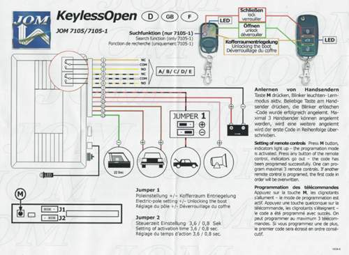

Undzwar bin ich dabei, in meinem '95er Audi A6 Avant eine JOM Funk - Schließanlage nachzurüsten. Ich habe das alles so angeschlossen, wie es im Plan steht... Minus gesteuert. Ich hatte in einer Facebook - Gruppe vor einiger Zeit mal gefragt und die sagten mir, dass das alles minus geschaltet ist.
Nun zu meinem Problem:
Also ich habe alles soweit nach Plan angeschlossen und ich kann den Wagen NUR abschließen (aufschließen geht nur über's Türschloß).
Beim aufschließen geht auch alles, vom aufschließen mal abgesehen. Blinkeransteuerung usw klappt einwandfrei...
Heute war mein Kumpel hier, der mir ein bisschen helfen wollte, weil ich gesundheitsbedingt nicht so kann, wie ich gerne möchte. Wir haben es nicht zum funktionieren gekriegt.
Dann habe ich mal ein paar Kabel mit der Prüflampe getestet. Ich hatte dann mal die Klemme der Prüflampe an Masse gemacht und bin an ein Kabel gegangen (wo das Kabel zum öffnen von der JOM dran muß) und prompt öffnete die ZV, als ich über die Prüflampe Masse "übertragen" habe. Dann habe ich das Kabel (das beim öffnen Masse schaltet) von der JOM dort angelötet, weil ich dachte, wenn ich da mit der Prüflampe Masse dran mache und die Anlage öffnet - dann muß sie auch öffnen, wenn die JOM - Anlage Masse schaltet und dann nochmal versucht über die Funke zu öffnen, aber das blieb erfolglos :-(
Ich verstehe nicht, wieso ich den Wagen über die Funke abschließen kann, aber nicht aufschließen.
Autoelektrik ist nicht so mein Fach, aber nach meiner Logik müsste das Kabel das vom JOM - Ding als Öffner angeschlossen ist und bei Betätigung Masse schaltet, dann doch auch das Auto aufschließen, wenn es auch aufschließt, wenn ich Masse über die Prüflampe "importiere", oder?

Hallo
Ich musste die Schaltzeit auf 3,5 sec umstellen , 0,3 sec sind zu wenig Zeit um den erforderlichen Druck zum öffnen auf zu bauen. War jedenfalls bei mir so.

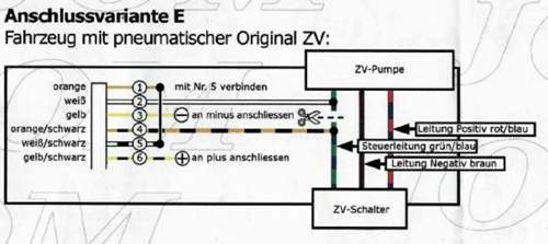

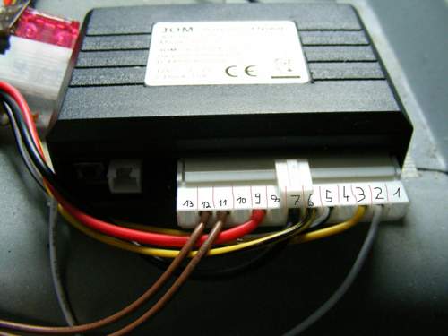

elektrischer Anschluss wie im Bild
# 1 und 5 verbinden
# 3 auf Masse
# 6 an Plus /Batterie
# 2 an braun / Grau ( getrenntes Kabel in Richtung ZV-Pumpe/ =>zur Pumpe ) ==> steuert ZU
# 4 an braun / Grau ( getrenntes Kabel in Richtung Tür-Schalter ZV / => von der Pumpe weg ) ==> steuert AUF
Kabel Grün/blau (Audi = braun / Grau ) kann an der ZV-Pumpe abgegriffen werden .... am schwarzen Stecker
Kabel rot/blau ( Audi = braun / Grün ) nicht an JOM angeschlossen !!! bleibt so wie es ist !!!
(schwarzer Stecker - T12 / Pin 10 Kontaktschalter Türen, ZV „zu“, Fahrer / Beifahrer )
(beiger Stecker - T16 / Pin 9 Kontaktschalter Türen, ZV „auf“ , Fahrer / Beifahrer )
Jumper 1 muss stellung Minus-geschaltet stehen ( PIN: mitte + rechts )
Jumper 2 muss auf lange zeit stehen ; 3,6 sec ( PIN: links + mitte )

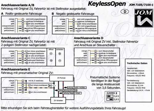

Kabel 1 und 4 was laut Anleitung ( A + B ) nicht angeschlossen wird gilt für Fahrzeuge mit positiv oder negativ gesteuerter ZV mit elektrischen Stellgliedern/Stellmotoren. Unser C4 hat eine Pneumatische ZV die negativ/Masse gesteuert ist.
so mal einfach Antenne verlängern geht nicht ..... man muss die wirksame Antennenlänge beachten !!! = 173mm nicht gemeint ist die Kabellänge vom Antennenkabel.
besser original Antenne kaufen und diese verbauen ...
dann hast noch die alte Ausführung ... dann folgenden PIN nehmen
hierzu hab ich keinen Stromlaufplan mehr .... nur den 97er , daher die Pin suchen
T12 / 5 Kontaktschalter Fahrertür, ZV „auf“ und „zu“
( T12 / 11 Kontaktschalter Beifahrertür, ZV „auf“ und „zu“ )
