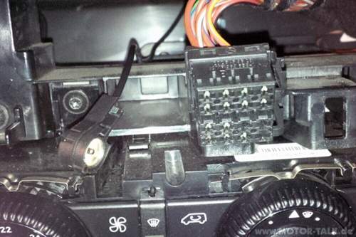

ich habe ein Problem beim Einbau eines JVC KD-S821R in einen VW Crafter. Der Stecker scheint zwar zu passen, aber das Radio legt dann das komplette Fahrzeug lahm. Bei eBay habe ich zwar einige Adapter gefunden, dort steht aber immer was von Quadlock dabei, den Quadlockstecker kenne ich aus meinem Golf und der sieht eigentlich anders aus.
Hat irgendwer eine Idee welchen Adapter ich benötige und ob für die Antenne auch noch ein Adapter benötigt wird?

Der Komfort-Bus wird "abgeschaltet", Fahren geht noch, aber das wars dann auch. Sicherungen brennen keinen durch, auf dem originalen Stecker liegen CAN-Leitungen mit auf, die sich wohl mit dem JVC-Radio nicht vertragen.

Schick mal ein Bild vom Radiostecker.
Vor allem ein gutes Bild von der Kabelseite. Ich kann Dir anhand der Kabelfarben dann den notwendigen Adapter empfehlen.
Den Crafter gibts mit 3 verschieden Steckervarianten!

Ein besseres Bild als im ersten Post habe ich leider vorerst nicht. Leider liegt das Kabel schon im unteren DIN-Schacht und ich weiß nicht, ob man es da noch ordentlich fotografiert bekommt.
Vielleicht hilft es weiter, dass vorher ein RCD 2001 verbaut war.
Willst Du dein Problem gelöst haben?
Dann brauche ich ein Foto von der Rückseite.

Mir kommt es nur komisch vor, dass Fahrzeugseitig ein Quadlockstecker verbaut sein soll, dieser ist aber meiner Meinung nach nicht vorhanden und der Antennen-Stecker müsste ein ISO-Stecker und kein Fakra-Stecker sein. :confused:
Wie schon gesagt den Sprinter gibt es mit verschiedenen Steckern.
Normal ISO
ISO Stecker mit CAN Bus
Quadlock mit CAN Bus
Deswegen ist das Bild so wichtig!
Du kannst hier nicht einfach irgendeinen Adapter verwenden.

Habe heute mal ein paar Bilder gemacht, hoffentlich erkennt man alles.
Radiostecker-01
Radiostecker-02
Radiostecker-03
Gut, das ist der ISO mit CAN Anschluß.
2 Möglichkeiten.
1. Zündleitung selber ziehen und den CAN Bus (braun und braun-rot) auspinnen. Inklusive Verlust
der Komfort Zündung.
2. Einen Adapter nehmen der die Signale ausliest. Sowas: http://www.baseline-vertrieb.de/...ito-Viano-VW-Crafter-mit-AUDIO-10_2
