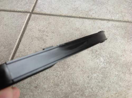

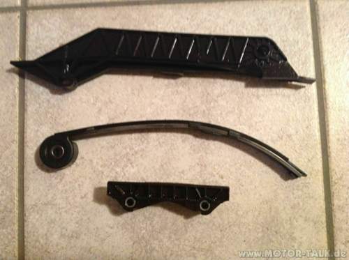

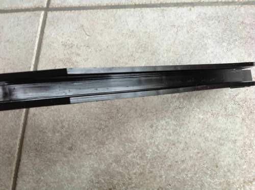

Den Belag der Kettenspannschiene werde ich jetzt doch in einem Zuge mit der Ventileinstellung erneuern lassen.
Werde vom Zustand berichten und ggf. ein Foto einstellen.

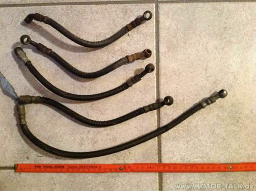

Mein jetziges Motorrad ist 23 Jahre alt, neu gekauft, wenig gefahren. Trotzdem Bremsleitungen (Verschleißteil), Scheiben, Lenkopflager und Kabelbaum erneuert.
Allerdings alles in Eigenleistung erledigt. Nach der 1000er Inspektion hat die Maschine keine Werkstatt mehr gesehen.
