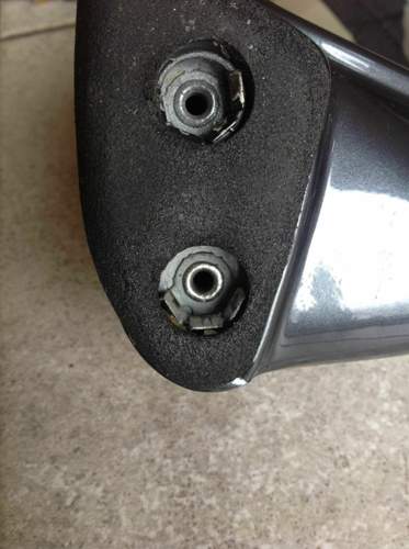

kann mir bitte jemand mitteilen, wie die jeweils drei kronenförmigen Spiegel-Verbindungsteile (Clips) aus Federstahl heißen, die mit Blindnieten an den Spiegeln angenietet sind und mit denen der Spiegel an den Bolzen (Teil 03) an der Verkleidung befestigt wird.
Die scheint es von BMW nicht einzeln zu geben, evtl. sind das aber keine BMW-Spezialteile und daher vielleicht anderweitig verfügbar.

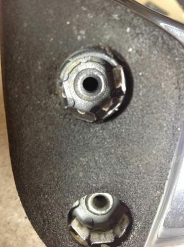

Von den insgesamt sechs kronenförmigen Teilen, an den beiden Spiegeln, sind an drei Clips einige Laschen abgebrochen, wodurch der Spiegel nicht mehr richtig fest sitzt.
Vielen Dank für Eure Tipps und Hilfe

tatsächlich gibt es die Teile nicht einzeln bei BMW (siehe auch Gruppe 51- Mirror im Teilekatalog-Fiche. Selbst wenn Du die Dinger einzeln irgendwo bekommen solltest, wirst Du die Nieten zum Entfernen der Alt-Teile ausbohren müssen. Kommst Du nach Entnahme des Spiegelglases an die Rückseite der Nieten ran?
Wenn die Nietreste unzugänglich in irgendeinem Hohlraum drinbleiben, hättest Du eine schöne Geräuschquelle. Vielleicht ist ein gebrauchter Spiegel die Option...

Das Befestigungselement besteht aus einem Stück kronenförmig gebogenem Federstahl und hat im Schnappbereich einen umliegenden, spreizbaren Federring.
Es will mir einfach nicht in den Kopf, das dieses Ding extra für die BMW-Spiegel erfunden worden sein könnte. Vielmehr glaube ich, dass das ein Standardteil, vielleicht sogar ein Normteil ist.

Von den Federringen ist mindestens einer schon verloren gegangen.
Ich benötige daher neue oder zumindest sehr gut erhaltene Befestigungsteile, die man bei gebrauchten Spiegeln kaum erwarten kann, mal abgesehen davon, dass die auch nicht wirklich billig angeboten werden.

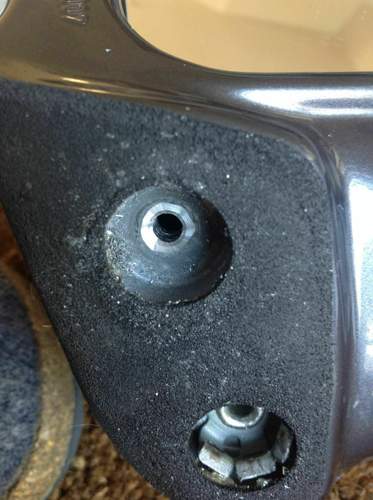

Habe mir vor einigen Wochen in der Bucht einen unansehnlichen Spiegel mit intakten Klammern für einen Euro plus Porto ersteigert.
Heute habe ich dann von diesem die Klammern abgebaut.
Dazu habe ich mit einem scharfen 12er Bohrer vorsichtig und mit geringer Drehzahl die Nietenköpfe weggebohrt, ohne dabei die Klammer zu berühren. Die Klammern ließen sich dann mit einen kleinen Schraubenzieher abhebeln.
Um zu probieren, welche Möglichkeiten bestehen, habe ich dann die Nieten mit einem 5er Splinttreiber vorsichtig nach innen getrieben, was prima geklappt hat. Die Nieten liegen dann natürlich im Spiegel, sofern man die Gehäusehälften nicht trennt.
Die Bohrungen in den Klammern und im Metallträger haben einen Durchmesser von 6 mm.
Für den Einbau der so gewonnenen Klammern in meinen Spiegel, werde ich mir Edelstahl-Blindnieten mit großem Kopf und einem Durchmesser von ca. 6 mm besorgen, wobei eine Klemmdicke von ca. 6 bis 7 mm ausreicht.
Alternativ habe ich mir überlegt, die Nieten zu belassen, nur das Loch mit einem 5er Bohrer zu vergrößern und dann mit ca. 5er Blindnieten und ca. 8 mm Klemmdicke zu arbeiten. Das hätte den Vorteil, dass nichts bzw. höchsten einige Bohrspäne in den Spiegel fallen würden.
