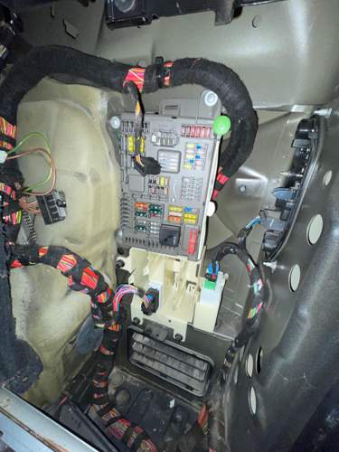

Themenstarteram 15. Dezember 2024 um 10:43
Nach nun 5 Jahren mit den Fehler im Speicher und Ohne irgendwelche bemerkbaren Fehler, habe ich mich nun wieder an das K-Can Bus Problem gemacht und hab den Fehler gefunden. In den letzten Jahren hatte ich dann auch zeitweise Ausfälle des PDC oder des Anhängersteuergerätes oder des Fußraum-Steuergerätes.
Nach erneuten Googeln habe ich einen sehr hilfreichen Beitrag gefunden zum K-Can Bus Problem, er beschreibt, das hinten IM Kabelbaum unter dem Sicherungskasten, zwei Quetschverbinder vorhanden sind, welche die grünen (im einen) und die orange-grünen K-Can Leutungen (im anderen) verbinden. Bei mir waren im grünen Verbinder kein Kupfer mehr vorhanden. nur die Isolierung war noch gequetscht. Nach schneiden und Verlöten beider Verbindungen sind nun alle Fehler weg. Die Fehler sind übrigens in allen K-Can Verbundenen Einheiten aufgetauscht.
Wer also einen X mit Schiebedach hat, wo Wasser gern mal den Kabelbaum runter läuft, sollte bei solchen Fehlern erst einmal die Verbinder prüfen und vorsichtshalber austauschen.
