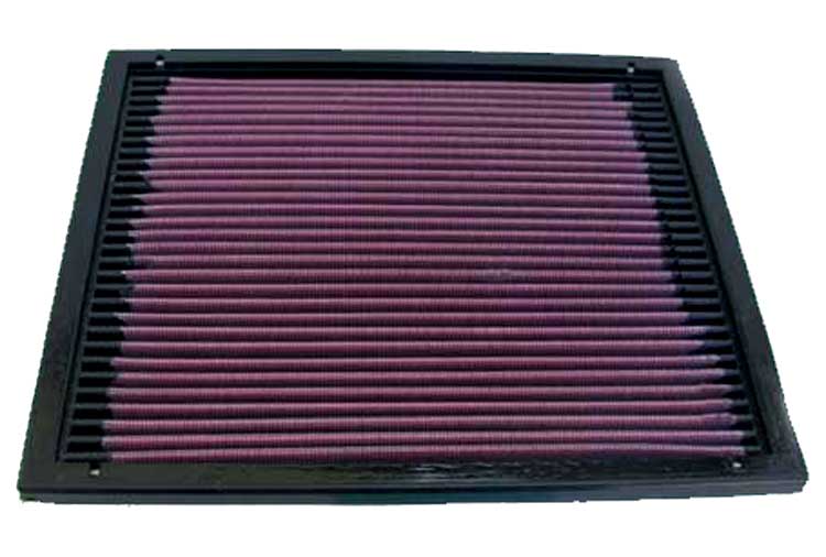

Themenstarteram 5. Januar 2010 um 12:43
K&N Luftfilter > fürn Diesel
bringt der was oder ist das nutzlos sollte man sich das Geld sparen

am 5. Januar 2010 um 15:00
Ja, wieso sollte das beim Diesel nich so sein?
Moin,
Zuerst einmal solltest du sagen, was für einen du verbauen willst.
Einen Plattenfilter im Luftfilter oder einen offenen Luftfilter?
Offenen Luftfilter - bringt nur "Lautstärke". Sonst nichts. Bei falscher Imprägnierung kostet es einen in der Regel den LMM.
Austauschplattenfilter - KANN unter Umständen Geld sparen.
MFG Kester

den hier will ich dann ev verbauen
Da beim Diesel ja ständig "Luftüberschuß" herrscht, glaub ich nicht das ein Luftfilter Leistungsmäßig was bringt. Vorallem, da der Turbo ja einen gewissen Druck im Ansaugtrackt aufbaut. Mit nem anderen LuFi wird sich daran nix ändern. Was willst Du denn erreichen? Mehr Leistung???

Hab mal in diversen Foren geguckt was die so schreiben. Also die Mehrheit berichtet über Probleme mit dem Luftmassenmesser. Leute die durch nen Sportlufi mehr Leistung erzielt haben, waren nicht zu finden. Ich würds an deiner Stelle lassen. Wenn´s dir den Luftmassenmesser zerhaut, haste noch weniger Leistung. da gibts bessere Methoden.

Das der Sportluftfilter von K&N mehr Leistung bringt ist belegt.Im Motorsportbereich sind gerade diese Luftfilter Alltag.Die Vorteile liegen auf der Hand ,einmalige Anschaffung mehr Leistung und der geile Sound sprechen für sich.Bei den größeren Maschinen ist die Leistung nicht so spürbar eher auf dem Prüfstand ,aber bei den kleineren Motoren wirst Du den unterschied bestimmt merken ,die haben besseren Drehmoment und etwas mehr Endgeschwindigkeit.Für den Preis von ca. 50 Euro ist der K&N Luftfilter allemal Wert.

Also ich bin ganz zufrieden mit dem K&N. Als der Filter neu war, war er trocken.. also braucht man sich auch keine Gedanken um den Luftmassenmesser zu machen.. Man darf ihn natuerlich nicht nach dem reinigen mit dem Oel behandeln.. dann is es ja logisch, dass der Luftmassenmesser hops geht!
