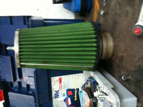

Anbei mal ein Bild wie so ein Offener Luftfilter nach 10.000km hinter der Stoßstange, bei meinen 430er aussieht. Innen ist der Filter absulut sauber.
Eine Staudruckarme Abgasanlage bringt aber mehr, kostet aber auch, in kombination mit Luftfilter kann man schon von richtiger Leistungsteigerung sprechen ;).
