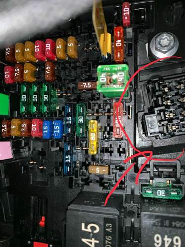

Mein A3 8V Sportback hat eine Vorbereitung für eine AHK. Das heißt, es muss irgendwo im Kofferraum ein Kabelstrang liegen.
Ich bin neugierig, und würde mir den vorhandenen Kabelstrang gerne anschauen. Ich will selbst gerne beurteilen, wie einfach man sich dort Strom für eine 12V Dose abgreifen könnte.
Weiß jemand von Euch, wo genau ich eine Verkleidung im Kofferraum öffnen muss, um mir den anzuschauen? Wo enden die Kabel?

Das Steuergerät sitzt hinter der linken Seitenverkleidung im Kofferraum. Es sitzt direkt im Eck wo auch die Rückleuchte ist bzw die Ablage im Ablagenpaket mit Steckdose. Demontage ist schon ein wenig aufwendig. Steckdose wird an diesem Steuergerät angeschlossen.

Ich habe in der linken Ecke nur den einfachen flachen Deckel. Ich habe mir das Ablagefach mit Steckdose schon bestellt und will die Steckdose dann anschließen (lassen).
Aus Neugier habe ich mir angeschaut, was sich hinter dem Deckel befindet, und hänge hier mal Fotos an.
Was ist denn dieser rote Stecker vom dritten Bild? Ist das für die AHK? Man sieht diesen Bommel auch auf dem zweiten Bild in der Mitte, er ist mit grauem Filz umhüllt.

Nachtrag, ich habe beim Suchen nach Bildern jetzt diesen Beitrag hier gefunden, auf dem auch der rote Stecker abgebildet ist, und der ist wohl tatsächlich für die AHK:
http://www.motor-talk.de/.../...orruestung-vorhanden-t4300633.html?...
Jetzt bin ich neugierig, ob man bei diesem AHK-Stecker Dauerplus und Masse für eine 12V Dose abgreifen könnte, ohne dass man etwas in der Bordelektronik am Steuergerät anmelden muss.
(Idealerweise nur aktiv, wenn Zündung an, damit die Batterie nicht leergesaugt wird.)

Bei der AHK Vorbereitung ist das Steuergerät für Anhängerbetrieb noch nicht verbaut. Das Kabel mit dem rotem Stecker geht direkt zum Sicherungskasten und zum Steuergerät für Bordnetz. Eventuell müssen noch Sicherungen eingesetzt werden damit an dem Stecker Strom ankommt.

Mittlerweile habe ich das im Audi-Zentrum einbauen lassen. Es war nicht ausreichend, nur etwas hinten anzuschließen (wie ich gehofft hatte). Leider mussten alle Seitenverkleidungen bis nach vorne (A/B/C Säulen) abmontiert werden, um die Steckdose auch an der zentralen Steuereinheit anzuschließen, deswegen wurde es ziemlich teuer. Das Vorhandensein der Vorbereitung für die AHK hatte leider keinen Vorteil gebracht. Siehe auch meinen Beitrag hier:
