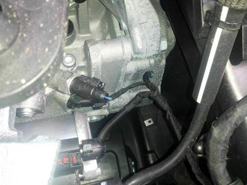

ich habe jetzt seit einer Woche einen neuen Seat Leon, den ich als Tageszulassung gekauft habe.
Beim neugierigen Begutachten des Motorraumes habe ich mehrere kleine Löcher im Batterie-Kabel und ein durchgebissenes Kabel entdeckt.
Jetzt frage ich mich, was das für ein Teil ist, von dem das Kabel gekappt wurde.
Kann das jemand erkennen?
Fahre nächste Woche natürlich direkt zum Händler oder zur Werktstatt.

Das Ding was durchgeknabbert ist kann der Schalter fürs Rückfahrlicht sein.
Themenstarteram 7. Juni 2015 um 7:21
@illegut schrieb am 6. Juni 2015 um 22:40:31 Uhr:
Hi illegut,
ich glaube das ist es. Das Rückfahrlicht habe ich noch nicht geprüft, aber mir ist gestern schon aufgefallen, dass sich beim Einlegen des Rückwärtsgangs weder der Seitenspiegel abgesenkt, noch die Einparkhilfe einschaltet. Gut möglich, dass das Rückfahrlicht auch nicht an geht.
Über so einen Elektroschocker informiere ich mich mal ;)
Danke.
Themenstarteram 7. Juni 2015 um 19:52
Rückfahrlicht geht auch nicht, also gut erkannt.
Zum Glück scheint es damit kein kritisches Teil zu sein, wenn der Marder nicht noch woanders dran war, wo ich es noch nicht gesehen habe. Aber das sollen die dann in der Werkstatt prüfen.
Die ganzen von dir genannten Systeme brauchen natürlich die Info das es rückwärts geht. Und das wird mit dem Teil gemacht.

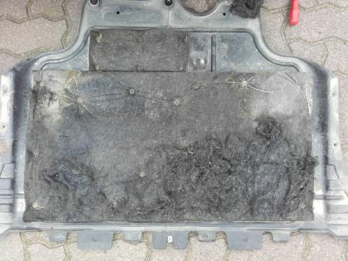

so ein "nettes" Haustier scheint sich in meinem X-Perience auch eingenistet zu haben.

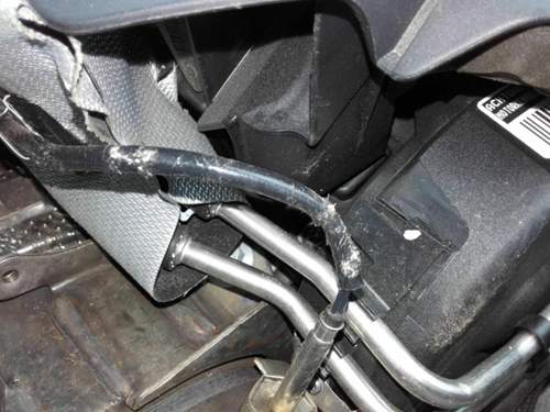

Bin mal gespannt ober noch mal einer wieder kommt!
Wenn ja, musst du alle Dämm Matten noch nachträglich austauschen, weil da der Gestank (Pippi) vom vorherigen Marder drin sitzt (Bild 5) :(
Die untere Motorabdeckung habe ich heute großzügig gekärchert, war schon am überlegen dieses Vlies komplett zu entfernen.
Das ist nämlich weicher und kuscheliger, als so manches Kopfkissen.
