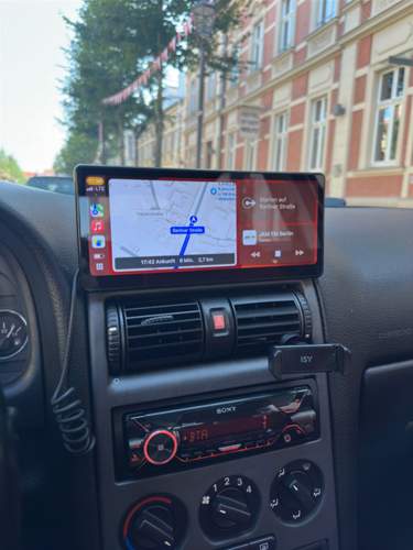

ich habe mir ein CarPlay Display bestellt um meinen Astra ein wenig aufzufrischen. Leider kam ein 2-Din Radio nicht in Frage, da es keine passende Mittelkonsole gibt (wenn dann nur schlechter 3D Druck oder zerschnitten und selbst gebaut). Dementsprechend war das für mich die beste Alternativlösung.

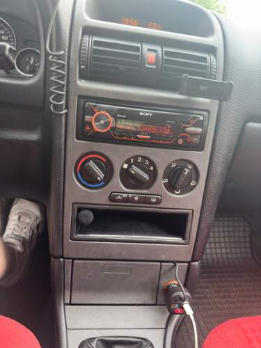

Das Gerät wird dauerhaft über den Zigarettenanzünder via USB-C betrieben, wenn die Zündung an ist (kein Dauerstrom). Das Gerät kommt die Tage an und ich möchte das USB-C Kabel schon vorab verlegen nur leider bin ich mir sehr unschlüssig, welches der beste Weg wäre.
Ich muss vom Zigarettenanzünder bis oben vor den Boardcomputer wieder rauskommen.
Im Beifahrer Fußraum gibt es eine Öffnung oder in der Ablage unter dem Klimabedienfeld könnte man ein Loch bohren. Die 2 Optionen hatte ich bereits im Kopf, jedoch wüsste ich nicht wo ich dann oben mit dem Kabel wieder herauskommen soll...?
Durch die Lüftung ist ja schwierig auch wegen der Hitze, oder? Und über dem Boardcomputer quasi im Zwischenraum zu Armaturenbrett und Mittelkonsole ist doch auch schwierig, da es dann sehr eingequetscht werden würde.
Was sagt ihr denn, habt ihr eventuell andere und bessere Vorschläge oder sogar Erfahrungen?

Mach dir von hinten am z-anzünder einen parallelandchluss. Dazu muss ohnehin der ascher nebst z-anzünder raus. Dann die mittelkonsole von unten nach oben hin öffnen und das kabel verlegen.
Wo soll das neue teil hin, da wo jetzt das alte ist? Oder über dem armaturenbrett?
Wenn du die konsole von unten nach oben demontierst findest du deinen weg fur das kabel schon.

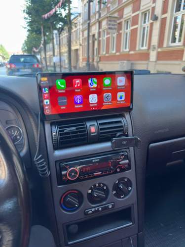

Also ich möchte das Display direkt vor den Boardcomputer machen (quasi so wie bei modernen Autos) und dieses über einen Adapter vom ZA mit USB C mit Strom versorgen. Der Adapter hat ein integriertes USB C Kabel das vom ZA in die oberer linke Ecke vom linken Lüftungsventil gelegt werden soll.
So jedenfalls der Plan. Siehe Fotos.
Bohre rechts vom jetzigen Display ein Loch, wenn du das Handschuhfach ausbaust, kommst du da gut hin um das Kabel durchzufädeln.

Das Kabel kannst du auf direktem Weg nach oben ziehen. Das Handschuhfach muss nur raus um den Zugang zur Mittelkonsole zu haben.
Du kannst auch ein Loch in den Luftkanal bohren und dann das Kabel durch die Lüftung friemeln, das sieht aber sch.. aus.
In den lüftungsdüsen selbst ist kaum platz und du könntest die dann nur noch mässig bis gar nicht verstellen. Ein loch neben dem display ist gut, da hinter dem display relativ viel platz ist. Und da das neue display davor sitz, auch nicht störend zu sehen.

Deswegen ja mittelkonsole auf kabel schön locker reinlegen wie es am besten passt und dann oben am original fahrzeugdisplay ein loch zum wieder herausführen des kabels. Unten kannst du es am scher reinführen oder du machst an der rückseite des z-anzünder eine feste verbindung. Dann hast du den z-anzünder auch noch frei für andere sachen.
