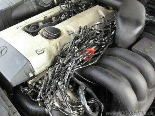

dank Familiennachwugs durfte sich jetzt noch ein 320 T (Bj.95 240000 km autom.) zu meinem 200 ce dazugesellen. Habe Gestern beim einbau des Kaltlaufreglers gemerkt, dass sich die Isolierung einiger Kabel nähe der Stecker in Staub aufgelöst hat! Der Motor läuft aber 1A.
Muß ich jetzt sofort nach einem neuen Baum suchen, so lassen oder lieber flicken? Was kostet so´n Baum? Kennt jemand einen der mir den günstig einbaut?

Um mal was zum Thema zu schreiben, der Mkb ist beim M 104 eine bekannte Schwachstelle, aber auch die 4-Zyl. M111 sind durchaus davon betroffen.
Scheinbar haben sich mit der Zeit die Weichmacher der Kabelisolierung verflüchtigt und dann bröselts mit der Gefahr sich das Steuergerät abzuschießen, keine schöne Aussicht.
Kostenpunkt ca jeweils 800,-€ plus Einbau.
Es gibt auch Leute die das Ding selber stricken, problematisch sind da anscheinend die Anschlußstecker, da mit Harz(?) gefüllt.

das ist ein spezfisches Problem der 4-Ventiler ab Ende 92. Im speziellen die 6-Zylinder Modelle mit HFM. Zu der offensichtlich schlechten Qualität (@3Litercoupè berichtete darüber) gesellt sich bei diesen Motoren die unglückliche Kabelverlegung dazu.

das gild natürlich nicht für die 3 liter... sondern nur für den m104 evo.....
also 280 und 320...
obwohl es die tatsächlich auch schon vereinzelt getroffen hat...wenn auch selten... so ist es aber auch nicht so schlimm... weil deiner auch ohne motorelektronik läuft...
beim vollelektronischen 280 oder 320 kommt es bei defektem kabelbaum eben zum supergau.....

der motorleitungssatz versorgt ja nicht das zsg... nur die ke... das zsg hat die versorgung fahrzegseitig.... und ohne ke elektronik läuft deiner nun mal...

Ich würde einen neuen einbauen,hatte bei meinem 320ce das gleiche Problem und dann bekamm ich noch Probleme mit dem Steuergerät weil der Kabelbaum defekt war.Kabelbaum kostet 600 Euro Plus einbau 300 Euro.Mein 320ce hatte so ungefähr 220000km als das Problem auftrat.Jetzt habe ich 255000km und läuft noch top.
ja.. sie kosteten mal 600 nun kosten sie beide über 800... ich kann sie ne ecke günstiger anbieten...

Wie sieht es für den M111/E200 aus, was würde das Teil ca. kosten??
